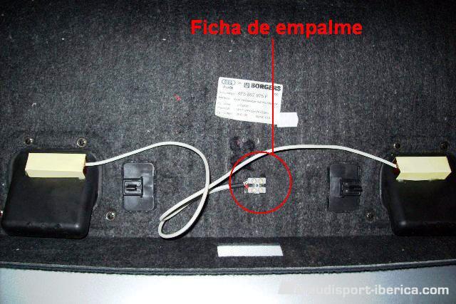

anuevo34 Publicado 22 de Noviembre del 2010 Denunciar Publicado 22 de Noviembre del 2010 Y para finalizar la instalación en el guarnecido pegué con silicona caliente una ficha de empalme para unir por un lado los dos portalámparas con el cable que habíamos pasado..... He dejado un poco de cable sobrante para cuando tengamos que cambiar bombilla del portalámparas que podamos sacarlo un poco..... Responder

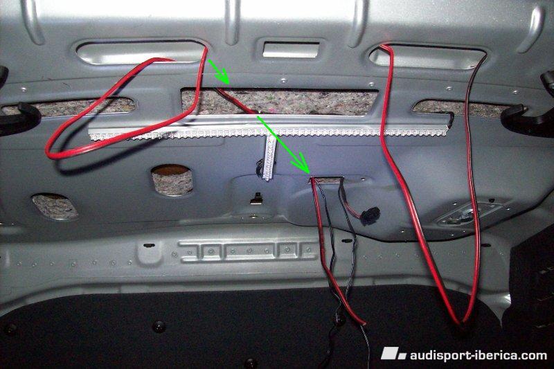

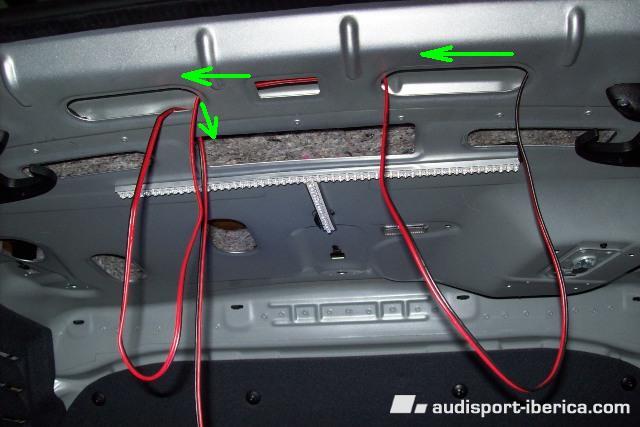

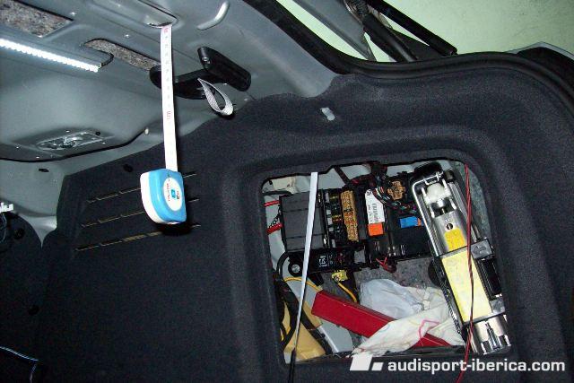

anuevo34 Publicado 25 de Noviembre del 2010 Denunciar Publicado 25 de Noviembre del 2010 Seguimos........... Ahora llevaremos el cable desde el hueco latera al punto de luz original del maletero...... Para el primer tramo me ayudé de la cinta métrica que a falta de otra guia mejor puede sacarnos del apuro.... Esta parte es facil.....os pongo las fotos para que os hagais una idea..... Seguimos las flechas............... Responder
anuevo34 Publicado 25 de Noviembre del 2010 Denunciar Publicado 25 de Noviembre del 2010 Seguimos con la instalación .......más flechitas.... Responder

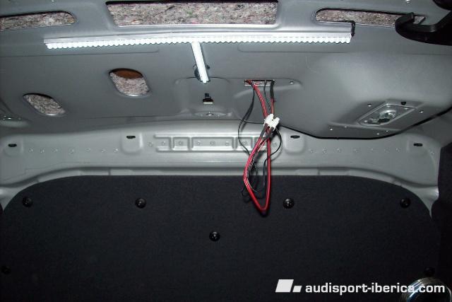

anuevo34 Publicado 25 de Noviembre del 2010 Denunciar Publicado 25 de Noviembre del 2010 Y para terminar....ocultamos los cables entre la chapa y el aislante para que no se vea nada de nada......Yo les puse unas gotas de loctite para dejarlos fijos. El conector original lo sustituí por una ficha de empalme para conectar los cuatro cables que me llegaban......por un lado los 2 del portón y por otro los que alimentan la tira de leds que ilumina el maletero.......... Quedaría así.... Luego ocultamos los cables que se ven en la foto y así queda terminada esta parte....... Responder

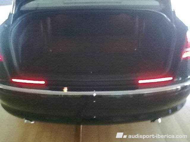

dycal Publicado 25 de Noviembre del 2010 Autor Denunciar Publicado 25 de Noviembre del 2010 A ver cuando te atreves con esto otro. Es en un A8: Responder
raspingu Publicado 25 de Noviembre del 2010 Denunciar Publicado 25 de Noviembre del 2010 A ver cuando te atreves con esto otro. Es en un A8: No tientes.... No tientes!!! que luego tenemos que sufrirlo los que estamos cerca Responder
marmotapower Publicado 26 de Noviembre del 2010 Denunciar Publicado 26 de Noviembre del 2010 (editado) A ver cuando te atreves con esto otro. Es en un A8: No tientes.... No tientes!!! que luego tenemos que sufrirlo los que estamos cerca ale!!! dando ideas....uuuffff...ya la has liado, Dycal Editado 26 de Noviembre del 2010 por marmotapower Responder

Kolari Publicado 29 de Noviembre del 2010 Denunciar Publicado 29 de Noviembre del 2010 Un aporte más al brico Dycal: Fui a meter la Dremel como se suponía que Dycal había hecho y resulta que lo intenté con un CUTTER y...vualá. Con cuidado y fuerza se corta muy bien el recuadro al milímetro sin necesidad de ajustes posteriores. Usad un cutter un poco bueno y tened mucho cuidado con no cortaros Si ponéis un circuitillo de esos de tiendas de electrónica podéis hacer que la señal electrica se convierta en intermitente para dar más seguridad si la intención es para emergencia en carretera, si es para iluminar en el garaje no porque es un coñazo que flasee. Saludos. Responder

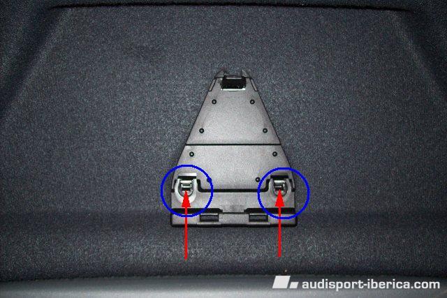

anuevo34 Publicado 8 de Diciembre del 2010 Denunciar Publicado 8 de Diciembre del 2010 AHORA SÍ.... he estado demasiado tiempo editando.... Ayer tuve visita del Sr. Raspingu para hacer este brico..........y ya de paso refresqué la memoria..... En relación al mismo habría que hacer algunas correcciones y aclaraciones que considero importantes, ahora que lo tengo fresco....... En la respuesta 34 (Publicado #34), lo podéis ver a la derecha del todo del titulo de cada respuesta, a la izquierda está la fecha y la hora. Para desmontar el triangulo de plastico hay que liberar las dos pestañas que están dentro del circulo azul empujándolas hacia arriba... Una vez liberada sale la pieza entera primero de abajo y luego de arriba. Responder
