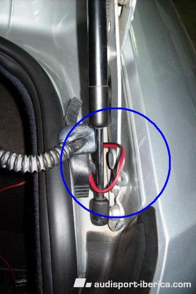

anuevo34 Publicado 8 de Diciembre del 2010 Denunciar Publicado 8 de Diciembre del 2010 En la respuesta 38 (Publicado #38) Fijaros en la foto............me pasó con el mío y con el de raspingu..... El cable tiene que pasar por dentro, si cogemos el amortiguador o los tirantes del maletero....tendremos que deshacer lo hecho.... Ojo con esto..... Responder
multiusos Publicado 8 de Diciembre del 2010 Denunciar Publicado 8 de Diciembre del 2010 anuevo34 la corriente la cojes de la luz del maletero, no hay peligro de sobrecarga en ese cable ya que beo que tienes conectadas tiras de leds y lugeo el brico de las luces. Responder
anuevo34 Publicado 8 de Diciembre del 2010 Denunciar Publicado 8 de Diciembre del 2010 anuevo34 la corriente la cojes de la luz del maletero, no hay peligro de sobrecarga en ese cable ya que beo que tienes conectadas tiras de leds y lugeo el brico de las luces. No, en absoluto.........por eso no te preocupes.......Los leds consumen muy pero que muy poco....... Responder
