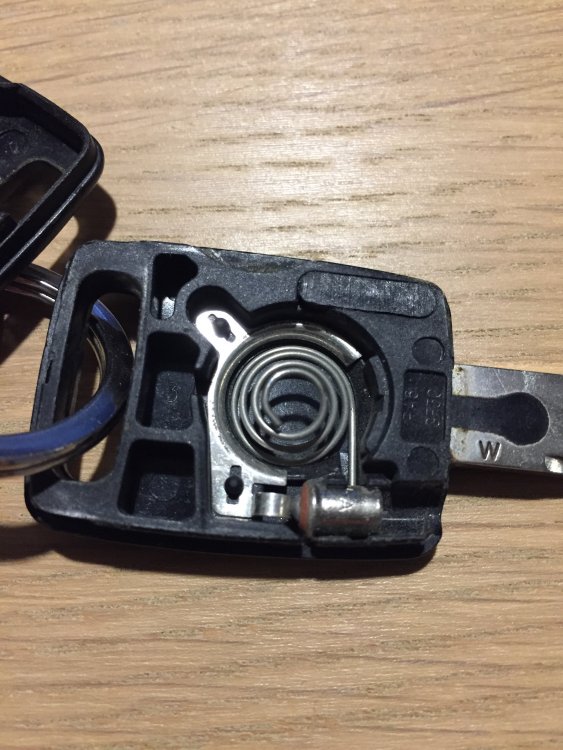

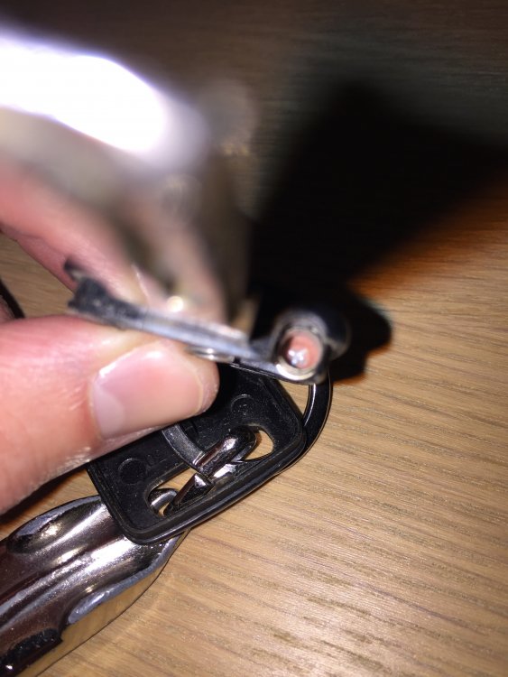

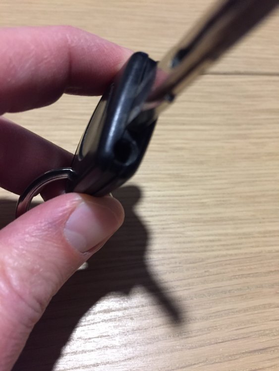

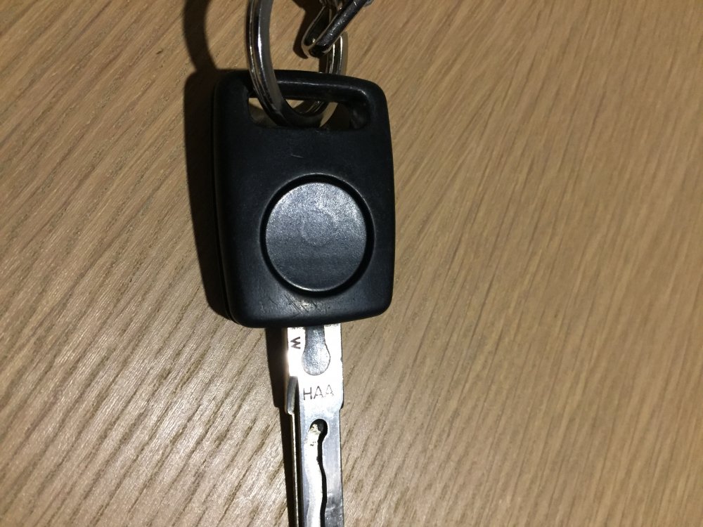

Binomio Karmesi Publicado 18 de Marzo del 2018 Denunciar Publicado 18 de Marzo del 2018 Hola! hoy me ha dado por mirar la llave de nuestro Audi A2. Tiene un botón y un agujerito por donde se supone que sale el rayo láser / infrarrojo/ bluetooth/wifi/ mofli o lo que sea para abrir las puertas. Nunca le preste atención. Hasta hoy. El botón iba muy suave a la presión. Por lo que yo pensaba que estaba roto. Como digo, hoy he abierto la llave y resulta que no tenía pila. Alguien sabe que modelo de pila es la adecuada? Gracias! Responder
A2-eficaz Publicado 19 de Marzo del 2018 Denunciar Publicado 19 de Marzo del 2018 Cuando adquirí el mio hace algo mas de un año tuve el mismo problema, no tenia mando y una sola llave. La llave sin mando es idéntica a la que nos enseñas en la foto, siento decepcionarte pero el agujero y la pila es simplemente para una luz para poder meter la llave a oscuras en la cerradura de las puertas. En nuestros A2 hay dos versiones, con mando y sin mando, se identifican fácilmente, si hay cerradura en el lado del copiloto es versión sin mando, si no la lleva es versión con mando. En las dos versiones se puede usar mando a distancia, utilizan la misma centralita confort, el problema es que en las versiones con dos cerraduras ( sin mando ) falta la instalación para recibir la señal de radiofrecuencia del mando a distancia. pero no esta todo perdido, yo pude solucionarlo, lo primero es averiguar si dicha instalación esta hecha, tendrás que abrir el cofre de centralitas que esta en los pies del conductor, levanta el tapizado del suelo hacia los pedales del conductor y abre la tapa girando un cuarto de vuelta los tres tetones de plástico de la tapa de aluminio. La primera centralita que veras en el rack de centralitas es la confort, va sujeta con clips en el rack y un par de tuercas, una vez liberada observa el conector nº5 que esta mas a la izquierda, te lo marco en la foto, no es necesario que lo desmontes de momento. En ese conector mirándolo de frente deberían salir dos cables seguidos en el lado izquierdo de la fila superior ( pines 15 y 16 ) que corresponden a la antena receptora del mando. Si la lleva solo sera cuestión de encontrar y programar un mando, si no la lleva tendrás que hacer un poco de bricolaje, necesitaras una antena para frecuencias de 400/500 Mghz, en tienda de repuestos electrónicos la encontraras baratas, no son muy grandes, similares a la de los adaptadores wifi. Los cables se conectan de la siguiente manera, el vivo ( el cable del centro del cable de antena ) en el pin nº 15 y el de masa ( el de redecilla de alrededor del cable de antena ) en el nº16, el 15 es el del lado derecho y el 16 el del extremo, en la izquierda. para que reciba bien la señal hay que colocar la antena los mas centrada y alta posible, lo ideal es en el lateral de los aireadores en la consola central, desmontando la guantera podrás colocarla sin problemas, pasa el cable por el túnel de la palanca de cambios ( veras una guía de cables de plástico que va hacia el vano de electrónica en los pies, úsalo para guiarte ) y conecta todo. El mando compatible es el de los audi A4 b8, utilizan la misma centralita temic que el A2 y la misma frecuencia, no te debería ser difícil encontrarlo en desguace, una vez lo tengas necesitaras que alguien te asocie el mando a la centralita, se hace con el vagcom, seguro que algún compañero cerca te lo puede hacer, te adjunto como lo hice yo y que explico en el post de mi A2. En 14/10/2017 a las 22:49, A2-eficaz dijo: Con el vag com es muy sencillo, se conecta el cable al puerto de diagnostico del coche ( bajo el salpicadero junto a la palanca de apertura del capo ) y al ordenador, arracamos el programa en el ordenador y damos contacto con una llave manual, no importa si arrancamos el motor o no, pero yo os recomiendo con el motor arrancado para evitar el excesivo consumo de la batería, cosa muy común en nuestros a2. una vez con el contacto dado en el programa elegimos la siguiente secuencia, en pantalla principal seleccionamos modulo, ( select arriba a la izquierda ) en el listado elegimos el modulo 46 ( central confort ) y en la pantalla que nos sale esperamos a que nos carguen los botones de abajo y pulsamos en "10 adaptation". En la siguiente pantalla nos salen varios recuadros, en el canal chanel escribimos el 00 y le damos al botón save de abajo, nos preguntara en ingles si estamos seguros y le damos que si, eso borrara los mandos que hubieran programados si los hubiera como lo era en mi caso pues cambie la centralita. volvemos a la ventana de canal ( chanel ) y ponemos 21 y pulsamos en "read" Nos preparamos el mando en la mano y escribimos en la casilla "new value" cualquier numero entre el 1 y el 4 que es la cantidad de mandos que podemos emparejar al coche y la posición que queremos que ocupe la frecuencia el mando que programamos, es importante borrar manualmente el numero que este y escribirlo manualmente en vez de usar las flechas de selección ya que si no lo hacemos así no se enciende el botón "test" pulsamos el botón test y seguidamente sin perder un instante pulsamos cualquier botón del mando sin perder de vista la pantalla, si lo reconoce la palabra "adjust" verde cambiara por instante a "reconogized", pulsamos save y elegimos ok y ya tenemos el mando programado, salimos del programa pulsando en "done, go back" y cerramos el programa y quitamos el contacto, probamos que el mando funciona, si no es asi repetimos el proceso con otro numero en "new value". Y esto es todo, espero haberte ayudado compañero. Saludos!! Responder

Binomio Karmesi Publicado 20 de Marzo del 2018 Denunciar Publicado 20 de Marzo del 2018 MADRE MIA!!! Menuda explicación y menudo manual! Fantástico. Muchas gracias. Miraré y os cuento algo. Gracias de nuevo. Un saludo. Responder
