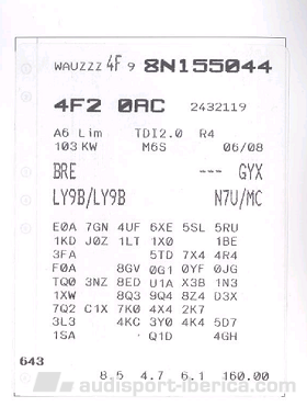

Nes37 Publicado 11 de Julio del 2010 Denunciar Publicado 11 de Julio del 2010 (editado) Si estás acostumbrado a ver otros A5 rápidamente identificarás si llevas la S-line o no, aunque si la has pedido lo probable es que la tengas. En el libro de mantenimiento de tu coche tienes una pegatina con los códigos de los extras y ahí te vendrá el de la S-line. Yo ahora no recuerdo cuál es el código, pero a ver si lo busco u otros compis te echan una mano. Un saludo La pegatina es algo como esto: Editado 11 de Julio del 2010 por nes37 Responder
Nes37 Publicado 11 de Julio del 2010 Denunciar Publicado 11 de Julio del 2010 A ver si tienes en esta pegatina el código 1BV, creo que es este. Responder

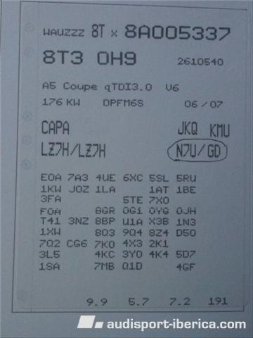

HESTILO Publicado 13 de Julio del 2010 Denunciar Publicado 13 de Julio del 2010 vie, a ver si gracias a tu aportación podemos sacar algo en claro He mirado en el etka las referencias de los muelles que has montado: 8K0 411 105 EC muelle delantero con un trazo de color violeta y dos anaranjados. Con clase de peso eje delantero, margen de peso: 7 (código 0JG en el listado que puse antes). 8K0 511 115 GQ muelle trasero con un trazo de color verde, otro gris y dos violeta. Con clase de peso eje trasero, margen de peso: 5 (código 0YE en el listado que puse antes). Ahora nos faltaría saber qué muelles llevabas de origen para compararlos. Para ello necesitaría me dieras sus referencias o los colores de sus marcas (los muelles tienen unas marcas de colores en las espiras que los identifica) para buscarlos en el etka. Si ya no tienes los muelles, puedes mirar los códigos de margen de peso en la pegatina del libro de mantenimiento que puso nes37 y buscarlos según el listado que puse antes. Así comprobaremos si los márgenes van cambiando de un tipo de suspensión a otra. Me alegro que estes contento estética y dinámicamente. Y que no los consideres incómodos. Pero, ¿en qué o como se notan y/o sienten frente a los muelles de serie? Supongo que sí se notarán más duros. Por cierto, no me parecen caros. Aunque a ese precio hay que sumarle la mano de obra y, a más de 100€ la hora.... Ahh, ¿podrías decirnos la motorización, tipo de cambio y tracción de tu coche? Es para empezar a comparar los márgenes de peso en función de estos parámetros. Por si influyen en su cambio. joseluis__79 me tienes intrigado con esos cambios................ Responder

vie Publicado 14 de Julio del 2010 Denunciar Publicado 14 de Julio del 2010 vie, a ver si gracias a tu aportación podemos sacar algo en claro He mirado en el etka las referencias de los muelles que has montado: 8K0 411 105 EC muelle delantero con un trazo de color violeta y dos anaranjados. Con clase de peso eje delantero, margen de peso: 7 (código 0JG en el listado que puse antes). 8K0 511 115 GQ muelle trasero con un trazo de color verde, otro gris y dos violeta. Con clase de peso eje trasero, margen de peso: 5 (código 0YE en el listado que puse antes). Ahora nos faltaría saber qué muelles llevabas de origen para compararlos. Para ello necesitaría me dieras sus referencias o los colores de sus marcas (los muelles tienen unas marcas de colores en las espiras que los identifica) para buscarlos en el etka. Si ya no tienes los muelles, puedes mirar los códigos de margen de peso en la pegatina del libro de mantenimiento que puso nes37 y buscarlos según el listado que puse antes. Así comprobaremos si los márgenes van cambiando de un tipo de suspensión a otra. Me alegro que estes contento estética y dinámicamente. Y que no los consideres incómodos. Pero, ¿en qué o como se notan y/o sienten frente a los muelles de serie? Supongo que sí se notarán más duros. Por cierto, no me parecen caros. Aunque a ese precio hay que sumarle la mano de obra y, a más de 100€ la hora.... Ahh, ¿podrías decirnos la motorización, tipo de cambio y tracción de tu coche? Es para empezar a comparar los márgenes de peso en función de estos parámetros. Por si influyen en su cambio. joseluis__79 me tienes intrigado con esos cambios................ :drool: Pues te miraré en el libro la pegatina, porque como bien dices ya no tengo los muelles. Saco una foto de la pegatina y la cuelgo esta tarde. En cuanto a los muelles de serie se sienten un poco más duros sobre todo en los resaltos, como si el coche diera el salto más "bruscamente", pero en cuanto a comodidad...nada de nada ha cambiado. La mano de obra según la fra. son 48€ - 10% dto. :crying_anim: Mi motor es el 3.0 TDI Quattro, cambio manual. Espero haberte ayudado. Esta tarde pongo la foto de la pegatina. Un saludo. Responder
HESTILO Publicado 14 de Julio del 2010 Denunciar Publicado 14 de Julio del 2010 Pues sí que has conseguido un buen precio Me vas a tener que pasar el teléfono y persona de contacto, que me merece la pena desplazarme hasta allí para que me los monten. Porque con lo que me ahorro me doy un buen festín mientras lo montan y luego me vuelvo a casa No si, al final habrá que ir a la V con tiempo de sobra para que me monten los muelles, jajaja Responder
vie Publicado 14 de Julio del 2010 Denunciar Publicado 14 de Julio del 2010 Pues sí que has conseguido un buen precio Me vas a tener que pasar el teléfono y persona de contacto, que me merece la pena desplazarme hasta allí para que me los monten. Porque con lo que me ahorro me doy un buen festín mientras lo montan y luego me vuelvo a casa No si, al final habrá que ir a la V con tiempo de sobra para que me monten los muelles, jajaja Eso está hecho. Ahí va la foto de la pegatina Responder
