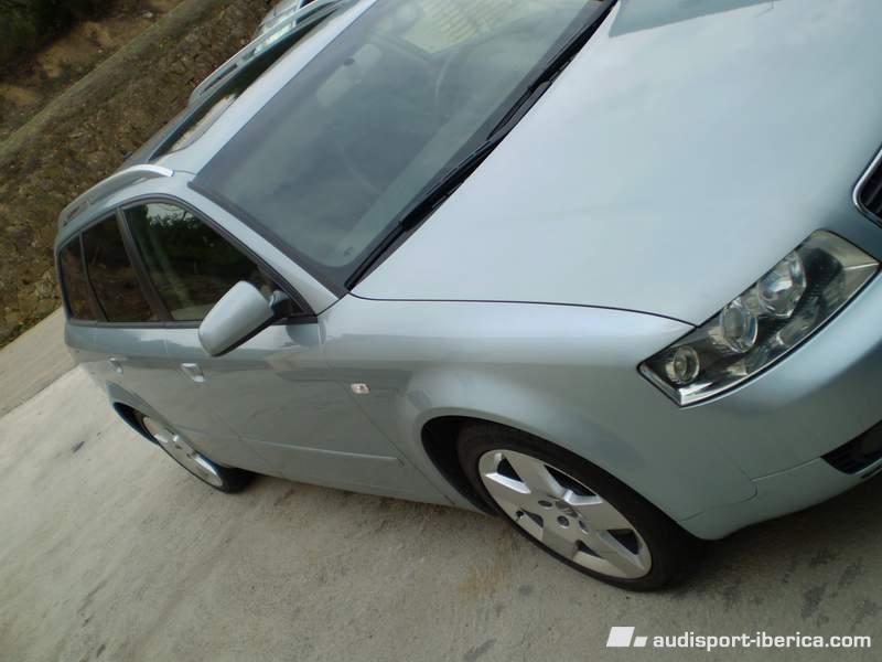

Malo Publicado 12 de Julio del 2010 Denunciar Compartir Publicado 12 de Julio del 2010 son ET56. :wacko: el ET válido para un B6 va de 35 a 45. Asi que tendrias que poner separadores 20mm, cambiar la tornilleria,..... Siento decirte Tineo que estás equivocado :lmfao: :o , se pueden montar perfectamente sin tener que montar separadores, ni cambiar tornilleria, etc. Es tan simple como quitar una y poner otra. Yo he llevado montadas llantas de A3 8p en mi b6 y sin ningún problema de roces ni nada parecido, con ET 56. Yo llevaba gomas 225. La única diferencia es que quedan más metidas, en comparación con unas con ET 42, van 14 mm más hacia dentro. Y como una imagen vale más que mil palabras: Saludos, Malo. Responder Enlace al comentario Compartir en otros sitios web More sharing options...

Malo Publicado 13 de Julio del 2010 Denunciar Compartir Publicado 13 de Julio del 2010 tambien influira el ancho de la llanta, a lo mejor las tuyas Malo no tienen el mismo ancho que las sline. Hola figura, tienen las mismas características, incluido el ancho de llanta (7,5) : 7,5JX17H2 ET56 5/112 De lo contrario no le aseguraría que se pueden montar. Saludos, Malo. Responder Enlace al comentario Compartir en otros sitios web More sharing options...
Malo Publicado 13 de Julio del 2010 Denunciar Compartir Publicado 13 de Julio del 2010 son ET56. el ET válido para un B6 va de 35 a 45. Asi que tendrias que poner separadores 20mm, cambiar la tornilleria,..... Siento decirte Tineo que estás equivocado , se pueden montar perfectamente sin tener que montar separadores, ni cambiar tornilleria, etc. Es tan simple como quitar una y poner otra. Yo he llevado montadas llantas de A3 8p en mi b6 y sin ningún problema de roces ni nada parecido, con ET 56. Yo llevaba gomas 225. La única diferencia es que quedan más metidas, en comparación con unas con ET 42, van 14 mm más hacia dentro. Y como una imagen vale más que mil palabras: Saludos, Malo. jeje, es que daba por supuesto que tan metidas pa dentro, como que no mola. sl2. Hola. Que yo sepa DRAW hacia una pregunta objetiva: Hola he visto unas llantas en 17 (sline 9 palos) de un A3, sabéis si valen para un A4 b6 directamente????????????????????un saludo y gracias a todos No te preguntaba tu opinión, por que de lo contrario hubiese hecho una pregunta estilo: ¿Le quedarán bien las llantas de un A3 8p a mi A4 b6? Pregunta subjetiva. Por lo que yo respondí a lo que preguntaba, no di una mera opinión y además, dando cosas por supuestas. Saludos, Malo. Responder Enlace al comentario Compartir en otros sitios web More sharing options...
