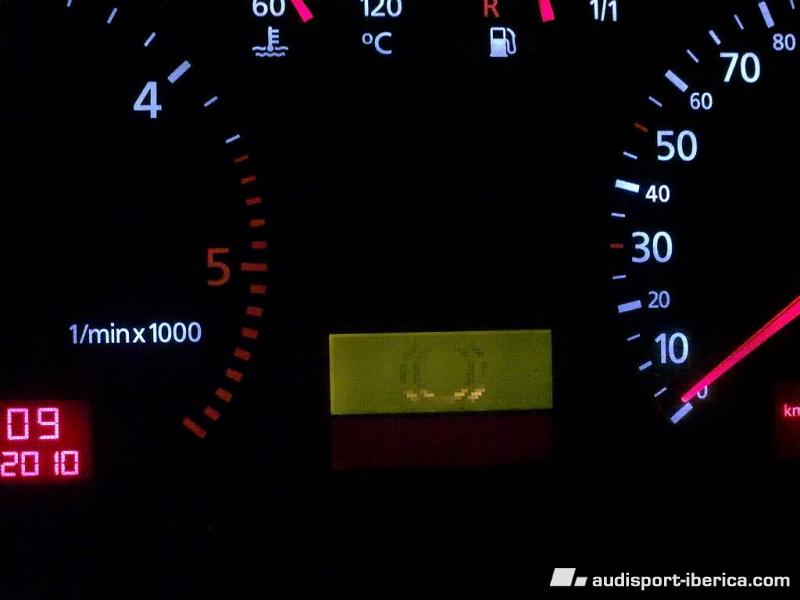

LoboSevillano Publicado 13 de Julio del 2010 Denunciar Publicado 13 de Julio del 2010 Bueno pues como ya sabreis algunos, ando pululando por estos lares desde hace no mucho y después de un "cutre-brico" para pintura, ataco ahora con una duda-problema: Mi enano no tiene pantalla FIS, sino media pantalla y además termina por hacerse cada vez más oscura conforme se calienta el habitaculo hasta que ya no se vé nada. ¿Podéis darme una solución barata y fácil para solucionar esto??. Os dejo una foto tomada con el movil para que veais cómo se vé. Muchas gracias por adelantado Responder

LoboSevillano Publicado 13 de Julio del 2010 Autor Denunciar Publicado 13 de Julio del 2010 tiene pinta de decir pastillas de freno desgastadas se cambia y listo no suelen ser muy caras Gracias por la respuesta, pero me refería a que nada más que se vé la mitad de la pantalla y cada vez se vé menos Responder
Freestylero Publicado 13 de Julio del 2010 Denunciar Publicado 13 de Julio del 2010 jejeje vale, fis jodido querias decir hay tienda q repara y sino hay un brico abriendo cuadro y apretando el fis lucia bien Responder

LoboSevillano Publicado 13 de Julio del 2010 Autor Denunciar Publicado 13 de Julio del 2010 Uf, 180€ + iva (18%) ...... ¿me serviría buscarla en un desguace sabiendo el nº de serie de mi cuadro?¿se podría arreglar apretando como indica Freestylero? Responder
RomuloTDI Publicado 13 de Julio del 2010 Denunciar Publicado 13 de Julio del 2010 En esta vida todo es reparable, otra cosa es que sea barato de reparar. Yo en su dia desmonte el reloj digital de mi japo y con darle cuatro puntos de soldadura nuevos a la placa base solucione el tema, y en donde compre el coche me decian que no se hacian cargo y que me fuera a la mitsubishi a cambiar el reloj entero, asi que seguramente tu FIS si que se pueda reparar y seguramente con algo de maña o algun amigo que entienda de electronica basica lo podais arreglar por el precio de unas cervecitas y una tarde en el garaje. s2. Responder
