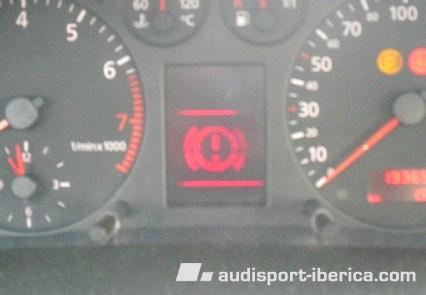

alejandroo Publicado 13 de Julio del 2010 Denunciar Publicado 13 de Julio del 2010 bueno pues como dice el post me presento tarde mal y con una pregunta, pero bueno por lo leido veo que hay mucho compañerismo y espero que lo entendais de momento fotos no tengo ya las hare y vereis mi coche que no tiene nada de mas ni de menos que cualquier a6 c5,, bien me llamo alejandro soi de malaga y el coche como ya e dicho es un a6 con motor 2.4 v6 del 99 que llevo con el desde hace tres años con 193000 km de los cuales yo le e echo 72000 y hasta ahora 0 problemas tengo que decir que es el mejor coche que e tenido con diferencia, y e tenido unos cuantos tambien decir que un poco gaston si que es y me refiero al aceite y gasolina claro, en mantenimiento pues como cualquier coche cambios de aceite y demas, bueno y ahora la pregunta que por eso decia que no habia tenido problemas hasta ahora y es que desde hace unos dias se le enciende en el fis el testigo de desgaste de frenos en rojo el testigo del abs en amarillo y alternando el aviso con el de la presion de aceite ya le cambie pastillas de freno y cambiado el aceite pero sigue igual aver si me podeis dar una pista de lo que puede ser, de todas formas gracias y saludos Responder

alejandroo Publicado 14 de Julio del 2010 Autor Denunciar Publicado 14 de Julio del 2010 Bienvenido alejandroo peeeeero NO FOTOS = NO COCHEEE, ¿podrias dar mas detalles? hay alguna luz que se te enciende en el cuadro o solo te lo indica el fis? ¿has notado algo raro en el coche?... Salu2 hola rubocop, ya se que si no fotos no coche pero de verdad que en cuanto pueda hago las fotos y las subo al foro, luego pues veras en el fis se encienden las de freno alternandose con la presion de aceite osea que se enciende una y se apaga otra y asi susesivamente y en el cuadro se enciende la del abs cuando aparece en el fis la del freno apagandose cuando en el fis aparece la del aceite espero haberme explicado bien ya que para esto de las explicaciones por aqui soi un desastre, despues en el coche no e notado nada va como siempre muy fino y muy bien, pero esto me tiene de los nervios mas que nada por no saber que le puede pasar, y llevarlo a audi es lo ultimo que quisiera hacer, ya savemos como se las gastan en audi. venga saludos. Responder

golfinho Publicado 14 de Julio del 2010 Denunciar Publicado 14 de Julio del 2010 Para ir centrando un poco el tema, los avisos del FIS pueden ser de desgaste de las pastillas de freno, lo del aceite ni flowers, pero has mirado la temperatura del aceite?, lo del abs es otra historia, pero creo que habia algún compañero con el módulo de ABS jodido, a ver si se para por aqui y te ilumina. Sería conveniente que al menos sacases fotos de los errores que te salen en el cuadro. Saludos Responder

Juanky_RG Publicado 18 de Julio del 2010 Denunciar Publicado 18 de Julio del 2010 bueno,,el simbolo de exclamcion es la centrslita del abs jodida en un principio y va acompañada del simbolo amarillo ABS.....te lo digo por que yo e pasado por eso y lo arregle hace 3 meses cambiando la centralita.. sobre el simbolo de la aceitera te digo que eso es falta de aceite o presion de aceite,,no estoy seguro. Responder
alejandroo Publicado 22 de Julio del 2010 Autor Denunciar Publicado 22 de Julio del 2010 pues llevaras razon juanky que sera la centralita del abs pero lo extraño es que hace los tres fallos a la vez osea cuando se enciende la exclamacion abs se alterna con la del aceite y la aguja del cuenta rebolucines deja de funcionar y tengo que decir que el nivel del aceite esta perfecto el abs funciona a la perfeccion, y le e puesto el vag com y no da ningun fallo, a ver si alguien me puede decir algo mas sobre esto por favor, gracias y saludos. Responder
Juanky_RG Publicado 22 de Julio del 2010 Denunciar Publicado 22 de Julio del 2010 si tu pegas un frenazo y el abs actua,,,entonces algo raro hay,,eso solo es de la centralita,,aver si se te a jodido otra cosa de la centralita...... cuando arrancas el coche o mejor dicho pones contacto te salen los errores del coche,,,como si tienes 1 como si tienes 4..........desde que compré el coche tenia 4 errores,,a estas alturas solo me queda 1...en mi vida e visto el cuadro de mi coche vacio sin fallos,,aver si termino,,,y yo empecé por la centralita del abs Responder
alejandroo Publicado 26 de Julio del 2010 Autor Denunciar Publicado 26 de Julio del 2010 pues nada otro fallo a unir a los demas, por favor a ver si alguien me da alguna luz, despues de hacerle tres diagnosis con distintos ordenadores y distintos telleres los tres me dicen que el ordenador no da fallos despues del borrado y tal. pero el caso es que vuelven a salir estos fallos luz amarilla del abs fija en el cuadro a la vez que la del fis que ya e puesto en la foto seguida y alternandose con la de la presion de aceite a la vez que la aguja del cuenta vueltas deja de funcionar y a la vez el climatizador deja de enfriar una vez que deja de salir el fallo todo vuelve a la normalidad en el cuadro, y el clima vuelve a enfriar juanky me dicen en el taller que si fuera del abs solo daria el fallo del abs pero como son unos cuantos fallos el problema se supone que debe ser electrico pero claro tampoco me dicen donde puede estar el fallo, por favor decidme alguien que puede ser. que esto me tiene sin dormir, venga gracias y saludos. Responder
