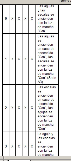

presiden Publicado 25 de Octubre del 2004 Denunciar Compartir Publicado 25 de Octubre del 2004 Buenas, simplemente queria saber si es posible activar algun sistema que permita llevar siempre encendidas las luces del cuadro de instrumentos, (siempre que el coche este arrancado claro). Nada mas que es porque en ocasiones, con poca luz ambiente, no se ve bien el cuadro y la información. Sin mas, atte. Presiden Responder Enlace al comentario Compartir en otros sitios web More sharing options...
CaTFiSH Publicado 25 de Octubre del 2004 Denunciar Compartir Publicado 25 de Octubre del 2004 con vagcom en el modulo del instrument cluster Responder Enlace al comentario Compartir en otros sitios web More sharing options...
