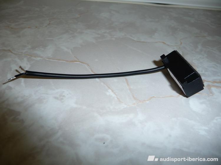

Freestylero Publicado 14 de Julio del 2010 Denunciar Publicado 14 de Julio del 2010 yo tengo este de sobra en casa es original autoamplificado y se puede cambiar sensibilidad y volumen con el vagcom yo tengo uno identico montado para mi BT y SDS del rns-e y va d elujo ni un ruido ni seseo Responder
isidrogm Publicado 15 de Julio del 2010 Autor Denunciar Publicado 15 de Julio del 2010 (editado) yo tengo este de sobra en casa es original autoamplificado y se puede cambiar sensibilidad y volumen con el vagcom yo tengo uno identico montado para mi BT y SDS del rns-e y va d elujo ni un ruido ni seseo Roberto ... por cuánto me lo podrías dejar ??? envíame un MP si te va mejor que por aquí ;-) saludos P.D. conseguiste montar el botón para el SDS al final ??? Editado 15 de Julio del 2010 por isidrogm Responder
