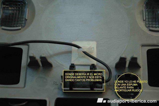

DavidAvant Publicado 27 de Julio del 2010 Denunciar Publicado 27 de Julio del 2010 Bueno, confirmo que el ECO desaparece en la hubicación que he dado, poniendo una pequeña espuma justo delante del micro y sin quitarle al micro la parte original negra que trae para poder ponerlo a la vista. Por fin !!!! Ahora voy a por el SDS ... a ver si con este micro me funciona o, por contra, tendré que comprar otro ... espero que no sea el caso !!!! Acabo de poder conectarme a Internet y no he podido leerte antes. No entiendo lo que quieres decir con el agujero ese, podrías poner un croquis o alguna foto. Si funciona así lo probaré también a ver si va mejor que como está. Si me puedes decir también la ganancia con la que tienes configurado el micro te lo agradezco. En cuanto lo solucione voy de cabeza a por el SDS yo también. Un saludo. Responder

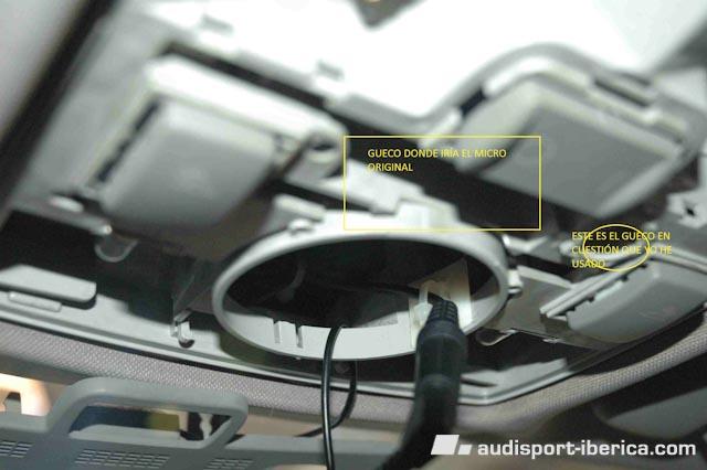

isidrogm Publicado 28 de Julio del 2010 Autor Denunciar Publicado 28 de Julio del 2010 Bueno, confirmo que el ECO desaparece en la hubicación que he dado, poniendo una pequeña espuma justo delante del micro y sin quitarle al micro la parte original negra que trae para poder ponerlo a la vista. Por fin !!!! Ahora voy a por el SDS ... a ver si con este micro me funciona o, por contra, tendré que comprar otro ... espero que no sea el caso !!!! Acabo de poder conectarme a Internet y no he podido leerte antes. No entiendo lo que quieres decir con el agujero ese, podrías poner un croquis o alguna foto. Si funciona así lo probaré también a ver si va mejor que como está. Si me puedes decir también la ganancia con la que tienes configurado el micro te lo agradezco. En cuanto lo solucione voy de cabeza a por el SDS yo también. Un saludo. Como una imagen vale más que mil palabras ... aquí tienes las fotos !!!! Si necesitáis alguna otra no dudéis en pedirlas ... voy un poco justo de tiempo pero si puedo miro de hacerlo lo más rápido posible !!!!! La ganancia empecé con 1 que es la mínima (entiendo la sensibilidad del micro) y he subido a 3 y por ahora no tengo eco; a ver si tienes suerte y te funciona !!!! Responder

isidrogm Publicado 29 de Julio del 2010 Autor Denunciar Publicado 29 de Julio del 2010 Ok. Yo lo he mirado en el ETKA y no me aparece ningún sensor por ahí. Seguiré mirando. Saludos. Buenas, he podido encontrar esta foto ... http://img40.imageshack.us/f/24238886.jpg/ parece ser que tiene el agujerito que te digo yo pero tendrás que desmontar el plafón para poder hacelo más grande. Suerte !!! Responder
