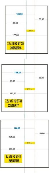

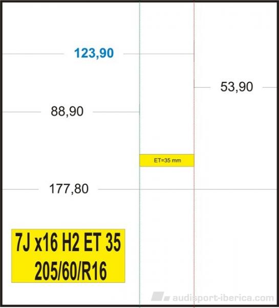

anuevo34 Publicado 14 de Julio del 2010 Denunciar Publicado 14 de Julio del 2010 He realizado muchos cambios en el interior del coche, pero hasta ahora no había hecho nada en el exterior….. Lo primero, y cuando la economía me lo permita, será cambiar las llantas de serie de 16 pulgadas, que son horribles…….por otras en 17 ó 18…….. Casi con toda seguridad las Old RS6. Estas son las que llevo.... . . . . . . . . . . . . . . . . . . . . . . . . Y estas las que me gustaría llevar.... . . . . . . . . . . . . Tras empollarme el tema descubro el famoso “ET” y no el de la película sino una medida fundamental a la hora de sustituir tus llantas, para conocer lo que van a sobresalir o no con respecto a la llanta original. Según uno de los muchos sabios ASI el ET es la distancia en mm. del centro de la llanta al punto donde se atornilla al buje. (Siento no recordar el nick del autor de la definición, pues copié el texto y el gráfico que hizo para estudiarlo con mas detalle…..) Conocido este dato me fui a un programa de diseño y dibujé a escala mi llanta original y las posibles sustitutas en 17” y 18”……. Según esto la distancia que me interesa es la marcada en azul en el gráfico….que sería la distancia desde el buje hasta el exterior de la llanta….En mi caso 123,9 mm. La linea punteada en verde es el centro de la llanta y la roja la zona en la que se atornilla la llanta al buje. El cuadro representa solo la anchura de la llanta. El resultado es este para la llanta original, con medidas 7Jx16H2 ET 35 Supongo que mis cálculos son correctos, si veis algun fallo me lo comentais y lo modifico... Responder

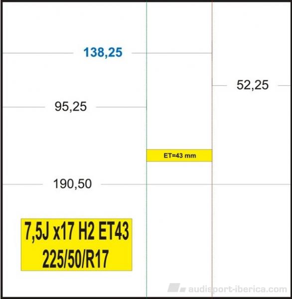

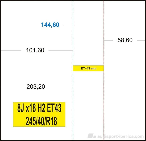

anuevo34 Publicado 14 de Julio del 2010 Autor Denunciar Publicado 14 de Julio del 2010 Para la llanta de 17”, 7,5Jx17 ET43 sería de 138,25mm, es decir sobresale con respecto a la original 14,35 mm. Para la llanta de 18”, 8Jx18 ET43 sería de 144,60, es decir sobresale con respecto a la original 20,7 mm. Responder
anuevo34 Publicado 14 de Julio del 2010 Autor Denunciar Publicado 14 de Julio del 2010 Si alineamos las 3 llantas con respecto al buje nos quedaría esto: Responder

west Publicado 15 de Julio del 2010 Denunciar Publicado 15 de Julio del 2010 Si alineamos las 3 llantas con respecto al buje nos quedaría esto: Bufff, me rindo, eso sí que es un estudio serio y en profundidad, con gráficos y todo. Bien, bien, bien. Un saludo Responder
