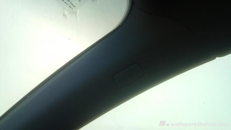

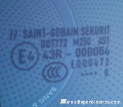

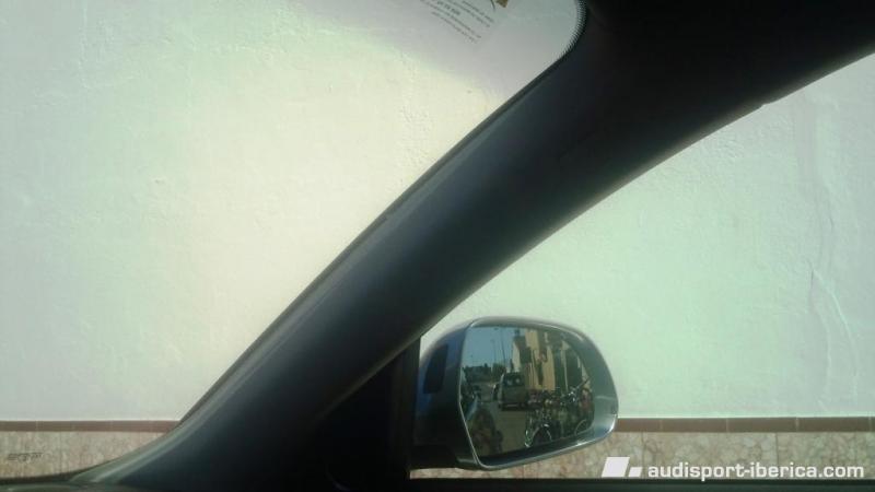

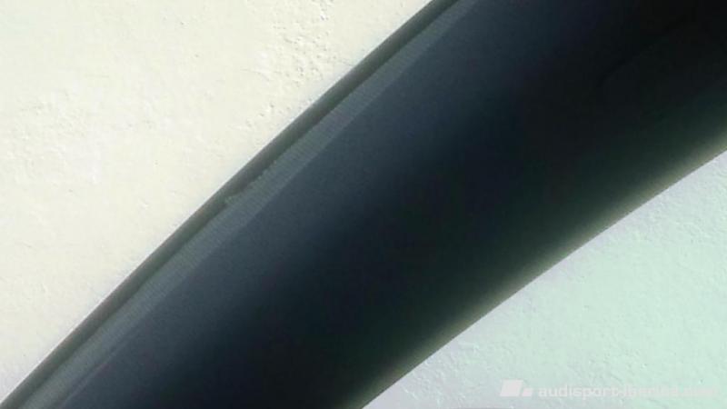

edumbrete Publicado 15 de Julio del 2010 Denunciar Publicado 15 de Julio del 2010 Buenos días foreros, Pues os pido ayuda porque ayer me cambiaron el parabrisas delantero en un carglass, porque por un chinazo en la carretera se había resquebrajado. Llegué al centro (que fue donde me mandó la compañía de seguros) y en principio todo correcto, me dijeron que el cristal era en verde, todo igual, pero que no llevaría los logos de Audi porque ellos no eran la marca, si bien el resto sería exactamente igual... Recogí el coche y, en el interior del taller no advertí mucha diferencia. Se habían dejado un plastiquito puesto, y al quitarlo, saltó la tela del bastidor que va del salpicadero al techo pero se comprometieron a reponerlo y el lunes estará allí... Sin embargo, cuando salí al Sol, noté que el cristal no tenía la misma tonalidad, em principio pensé que eran cosas mías, pero dos calles más adelante pude ver como no eran iguales, los laterales y la trasera son verdes, un verde que se nota, pero el parabrisas delantero es muchísimo más transparente. He tomado unas fotos, para que me deis vuestra impresión. He de llamar al taller porque no estoy de acuerdo para nada, pero antes quería saber cómo son vuestros parabrisas y, si me hacéis el favor, que me déis las referencias para comprobar que el cristal es el mismo. Otra cosa que noté es que el espejo retrovisor no llega hasta el techo, sinoque queda un poquito del canutillo en visto, ¿podríais darme una foto de alguno vuestro con el techo en gris claro? Espero vuestras respuestas, realmente me han tocado la fibra estos tíos... Muchas gracias foreros. Un saludo, edumbrete. Responder

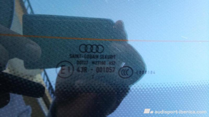

edumbrete Publicado 15 de Julio del 2010 Autor Denunciar Publicado 15 de Julio del 2010 V (referencia luneta trasera) Responder

edumbrete Publicado 15 de Julio del 2010 Autor Denunciar Publicado 15 de Julio del 2010 El cristal debe ser de la misma marca, como se ve en las fotos, pero no tiene los aros de Audi ni nada... Los de CARGLASS me han dicho que lleve el coche, así que hoy sin falta estoy allí, ya os contaré. Saludos, y muchas gracias. Responder
edumbrete Publicado 15 de Julio del 2010 Autor Denunciar Publicado 15 de Julio del 2010 Alguien me hace el favor de decirme el código del cristal que tenéis montado? El mío nuevo es: DOT772 M250 AS1 43R - 000064 E000472 **** 0 GRACIAS!! Responder
jmdes1 Publicado 15 de Julio del 2010 Denunciar Publicado 15 de Julio del 2010 (editado) El mio original es: DOT618 M451 AS1 43R - 00348 E000233 8** Ahora hay que saber que significa toda esa nomenclatura. Llevo sensor de luces y lluvia. salu2 Editado 15 de Julio del 2010 por jmdes1 Responder
edumbrete Publicado 15 de Julio del 2010 Autor Denunciar Publicado 15 de Julio del 2010 El mio original es: DOT618 M451 AS1 43R - 00348 E000233 8** Ahora hay que saber que significa toda esa nomenclatura. Llevo sensor de luces y lluvia. salu2 Gracias!!! Sinceramente!!! Te debo una y muy gorda! Acabo de ver un A4 negro como el mío, con sensor de luces y lluvia, y he anotado la referencia, que coincide exactamente con la tuya. Joer, me voy directo al carglass... Responder

Faceman Publicado 15 de Julio del 2010 Denunciar Publicado 15 de Julio del 2010 A mí me cambiaron la luna del A4 b5 y no era la original. Sí que es cierto que la banda superior de color verde no es tan intensa como la original, pero por lo demás no he tenido problemas. En la documentación que te han entregado viene especificada toda la información que has puesto de cada luna. Responder
