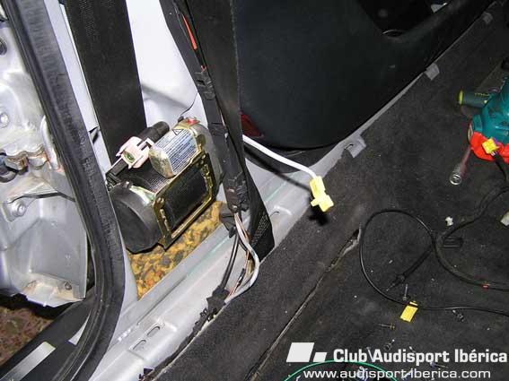

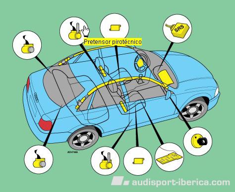

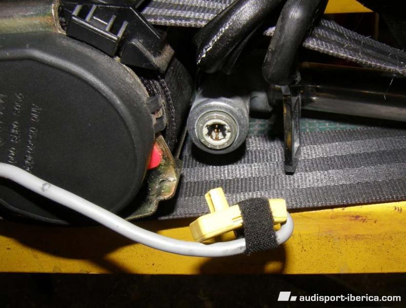

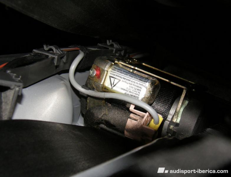

JuanK_A64F Publicado 10 de Noviembre del 2011 Autor Denunciar Publicado 10 de Noviembre del 2011 No me habia dado cuenta de este POST, como estoy ahora por el foro del A6 C5 averiguando informacion para montar el RNS-E en mi B5 pues estaba un poco abandonado. AL TEMA, si es lo mismo que lo mio empezamos, 1 Fault Found: 00654 - Seat Belt Tensioner Igniter, Driver Side (N153) 32-00 - Resitance too High TRADUCCION: 1 El Fallo se encuentra: 00654 - Cinturón de seguridad ignición tensor, lado del conductor (N153) 32-00 - Resitencia demasiado alta Lo indica claramente en el mensaje, nada del conector de debajo del asiento y tal, pura casualidad. 32-00 Resistance too High (QUE SIGNIFICA ESTO?) 3 Posibilidades: 1 El pretensor del Cinturon esta roto o quemado 2 La conexion del conector FALLA, no hace buen contacto 3 Resistencia interior del conector amarillo se a desoldado o rota (en mi caso se desoldó) SOLUCION FUE: Solté el conector amarillo y lo abrí, sin mas, con una aguja mirar los extremos haber si esta suelta y si es eso soldarla y listo, entrar con vagcom quitar averia y listo. AHORA en modo GRAFICO, la averi pone que es el pretensor del cinturon de seguridad, la localizamos que es donde esta la mono del raton de esta foto. Sacamos el montante (un poco cab***cete) y vemos esta imagen, hay otro modelo que lleva un tubo largo en un lado. sacamos el conector amarillo como en esta foto aqui otra foto de su ubicacion y otra foto del conector abierto y reparado (con una punta mover la restencia haber si esta suelta de algun extremo) Responder

Salmorejo Publicado 10 de Noviembre del 2011 Denunciar Publicado 10 de Noviembre del 2011 Haber si lo solucionas y nos cuantas..... Esta foto vale oro, seguro que es de ahi, mil gracias Pd. cab***cete el conector, siempre pensando que seria una ficha sin mas y ahi dentro tenia toda la chicha <_< Responder
JuanK_A64F Publicado 10 de Noviembre del 2011 Autor Denunciar Publicado 10 de Noviembre del 2011 Esa es la Foto del Millon de Dudas YA NOS CUENTAS. Responder
