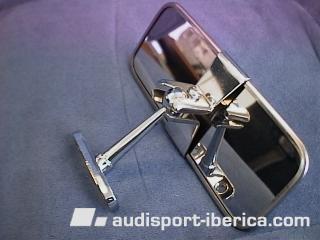

madmack Publicado 16 de Julio del 2010 Denunciar Publicado 16 de Julio del 2010 Ya, te he puesto este que es de metal pero el único que se ve la bola que te comentaba. Da igual que sea de plástico, pero como va a tener aceite??? que tiene que engrasar un retrovisor? Haz una foto a ver si salimos de dudas, porque lo que es a mi me tienes obnubilado Responder
