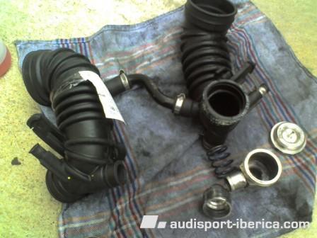

lagarto Publicado 2 de Agosto del 2010 Denunciar Publicado 2 de Agosto del 2010 Revisa este manguito q es el q tre puede dar mas problemas. El marrón es donde va al cauda, azul N75, Rojo DV, blanco al bloque, y el q queda, es el q va al turbo. La DV si es la original te puede dar ese fallo Responder
fcjavier Publicado 3 de Agosto del 2010 Autor Denunciar Publicado 3 de Agosto del 2010 lagarto no se a que te refieres con los colores, imagino que habias editado la foto con algun color por cada elemento del tubo pero no se ve en la foto. Responder
fcjavier Publicado 3 de Agosto del 2010 Autor Denunciar Publicado 3 de Agosto del 2010 (editado) visto esta bien, pero me llevo a engaño la foto por que salen dos manguitos unidos y yo solo llevo uno. Editado 3 de Agosto del 2010 por fcjavier Responder
lagarto Publicado 3 de Agosto del 2010 Denunciar Publicado 3 de Agosto del 2010 Tienes razon En la foto son dos tubos iguales, los puse para comparar. Como es logico solo hay uno. En la parte donde va el cauda pones un tapón con una válvula de una bici, Tengo dudas si hay q tapar el turbo o el de la DV. Quitas el manguito gordo q va a la admisión. Por el tapón del cauda le enchufas presion con un compresor. Si tienes alguna perdida la escucharas e ira perdiendo presion Responder

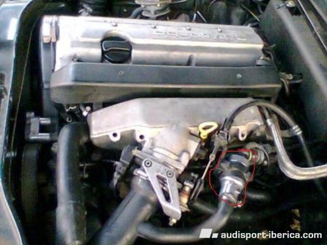

lagarto Publicado 3 de Agosto del 2010 Denunciar Publicado 3 de Agosto del 2010 este es el manguito de la admisión y por donde lo as de tapar Responder
lagarto Publicado 3 de Agosto del 2010 Denunciar Publicado 3 de Agosto del 2010 en rojo es donde la estabilizadora de ralenti y tambien as de tapar la parte gorda donde la mariposa Responder
