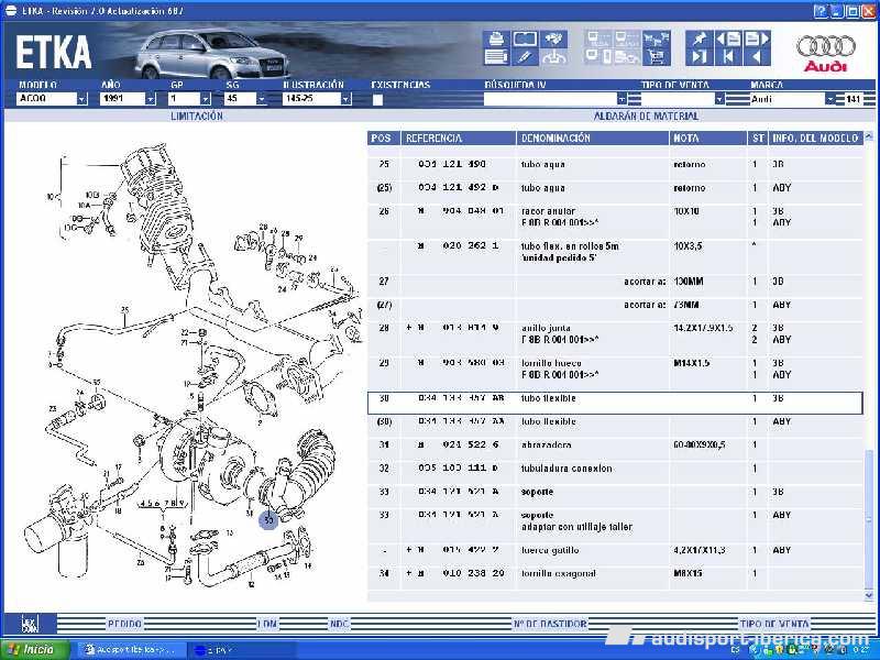

fcjavier Publicado 7 de Agosto del 2010 Autor Denunciar Publicado 7 de Agosto del 2010 casi solucionado, es el tubo que esta con el turbo el caudalimetro y la dv, el que me puso lagarto en la foto. me podeis poner la referencia para pedirlo? y si sabeis precios?? mas o menos?? gracias a todos por postear. un saludo Responder

wastegate Publicado 8 de Agosto del 2010 Denunciar Publicado 8 de Agosto del 2010 ok muchas gracias. si no es mucho dar la matraca como se le llama a ese tubo Si es el tubo que sale del cauda hacia el turbo y que lleva la toma de la N75 y DV, te pongo la referencia para un 3b de 1991....... ES PARA UN 3B DE 1991 A 1992 Tubo flexible : 034133357 AB Responder
lagarto Publicado 8 de Agosto del 2010 Denunciar Publicado 8 de Agosto del 2010 Holas. Carlos :ranting2: , Creo q e para un 100 S4. Motor AAN tubo flexible aspiracion Ref 034 133 357 S Responder
wastegate Publicado 8 de Agosto del 2010 Denunciar Publicado 8 de Agosto del 2010 Holas. Carlos , Creo q e para un 100 S4. Motor AAN tubo flexible aspiracion Ref 034 133 357 S Opssss, lo siento , daba por hecho que tenía un S2 3b <_< Responder
lagarto Publicado 8 de Agosto del 2010 Denunciar Publicado 8 de Agosto del 2010 Holas. Carlos , Creo q e para un 100 S4. Motor AAN tubo flexible aspiracion Ref 034 133 357 S Opssss, lo siento , daba por hecho que tenía un S2 3b TRodavia ay gente con gusto ( me refiero al coche) Responder
fcjavier Publicado 10 de Agosto del 2010 Autor Denunciar Publicado 10 de Agosto del 2010 Holas. Carlos , Creo q e para un 100 S4. Motor AAN tubo flexible aspiracion Ref 034 133 357 S Opssss, lo siento , daba por hecho que tenía un S2 3b :o TRodavia ay gente con gusto ( me refiero al coche) si si es un 100 s4 AAN Responder
