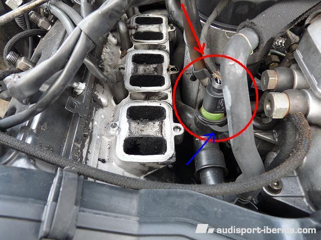

yerar Publicado 28 de Julio del 2010 Denunciar Publicado 28 de Julio del 2010 yerar me pasa lo mismo que ati tio..exactamente esos sintomas.... que te costo el sensor??? como lo cambiaste...donde lo lleva??? ajmmmmm si no tubiera termostato...me pasaria a diario tambien no?? no solo con el clima puesto jod**, tío siento muchísimo no responderte antes . Es que entro muy poco ahora por aquí y olvidé este post. Supongo que ya lo habrás cambiado. Por si acaso, el sensor me costó alrededor de 15 euros y lo cambie yo mismo en un ratillo. En cualquier tienda de electrorrecambios lo encuentras ya que es común para casi todos los coches Te marco la ubicación en la foto de Juanky (con su permiso ). Es el que te marco con el círculo rojo: El sensor está fijado con un pasador de plástico (que te señalo con la flecha azul). Sacas el pasador tirando de él hacia fuera y sacas el sensor tirando hacia arriba (está durillo pero sale) Si puedes, hazlo con el motor frío porque te puedes quemar con el líquido refrigerante. De todas formas se te saldrá un poco de líquido, por lo que te recomiendo que tengas para reponer. Saludos y perdona por no responder antes . Responder

Juanky_RG Publicado 28 de Julio del 2010 Denunciar Publicado 28 de Julio del 2010 jejejejeje.....permiso consedidio.....cambiale el sensor y me cuentas que tal la esperiencia,aver si tambien va a ser mi problema.. Responder

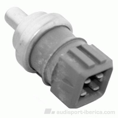

yerar Publicado 8 de Septiembre del 2010 Denunciar Publicado 8 de Septiembre del 2010 Hola Golfinho, El que yo monté es concretamente el 078 919 501B con la clavija de conexión cuadrada (como la de la foto que puse). De todas formas, mejor que lo desmontes y mires la referencia que lleva marcada para asegurarte. En cuanto a la fuga, se suelen ver mejor con el motor arrancado y caliente, que es cuando se dilata todo y empieza a tirar líquido. Saludos y suerte. Responder
