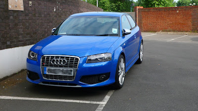

Santi_MaD Publicado 20 de Julio del 2010 Denunciar Publicado 20 de Julio del 2010 Y no te has planteado el Azul Sprint? el de los RS... para mi la mejor opcion sinceramente. Yo no sé que tiene todo el mundo con el Azul sprint y luego nadie se lo pinta de este color y ni los que se compran un S3 lo eligen en ese color. El otro dia vi un Seat Leon pintado en Azul Sprint y para mi :ranting2: Pues que quieres que te diga... :thumbsup: Responder
JuanjoA3 Publicado 20 de Julio del 2010 Denunciar Publicado 20 de Julio del 2010 Y no te has planteado el Azul Sprint? el de los RS... para mi la mejor opcion sinceramente. Yo no sé que tiene todo el mundo con el Azul sprint y luego nadie se lo pinta de este color y ni los que se compran un S3 lo eligen en ese color. El otro dia vi un Seat Leon pintado en Azul Sprint y para mi :dl: Pues que quieres que te diga... :thumbsup: Yo he visto varios S3 azul sprint, y la verdad es que estan MUY wapos, pero en cuanto ves un naranjito... :ranting2: Responder
