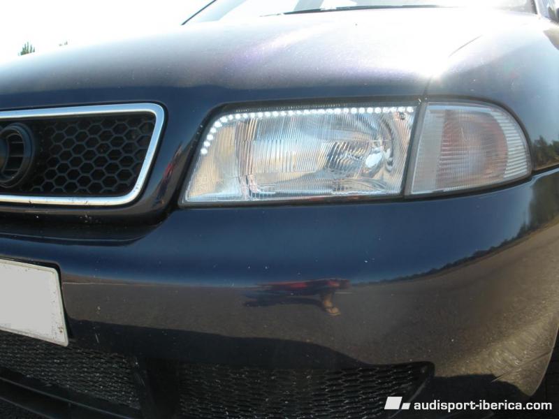

hola, mira, yo le hice esto a mis faros, puede que te guste o puede que no. Por cierto, en teoria las daylights deverian funcionar ellas solas, no en combinacion con otras luces del coche, que es el problema de los faros que vienen con ellas, que las conectas a las luces de posicion, y por tanto lucen con las traseras y de matricula. chao
