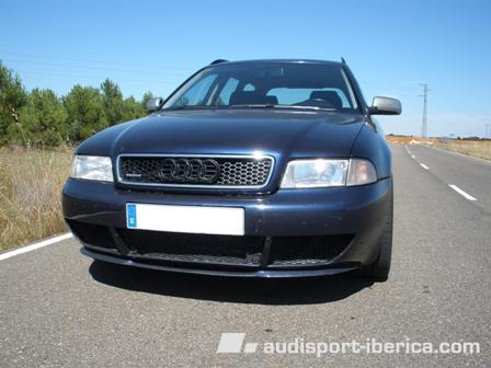

Athabasco Publicado 24 de Julio del 2010 Denunciar Publicado 24 de Julio del 2010 hola, soy nuevo en el foro. te dejo una foto de mi 5b, opina tu si te gusta algo asi o mejor comprar los faros que ya los traen, chao Hombre, pues haz una presentacion como dios manda, de donde eres, que modelo de b5, etc y con unas fotillos de todo el coche, y de paso explica algo mas de esos leds y de la parrilla y resto de plasticos que le has cambiado al paraca, y claro está todas la modificaciones que tengas, si las tienes. :lol2: S2 Responder

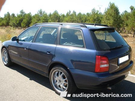

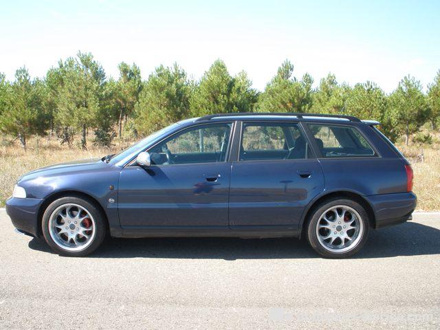

leones_quattro Publicado 24 de Julio del 2010 Denunciar Publicado 24 de Julio del 2010 perdon, me presento, soy de cerca de leon, mi B5 es una AEB quattro con el acabado sport y... bueno dejo un par de fotos para que lo veais, aunque esta un poco sucio, jeje. como comentario decir que todas la modificaciones las he hecho yo mismo, chao. Responder
leones_quattro Publicado 24 de Julio del 2010 Denunciar Publicado 24 de Julio del 2010 espero que me perdoneis porque no entiendo muy bien esto de los foros. los leds en cuestion: es una tira de leds normal, desmontar los faros de este modelo es sencillo, se quitan facil y una vez fuera es cristal va sujeto por grapas metalicas por todo el contorno, yo sujete los leds al propio cristal y saque el cable por la tapa trasera, selle bien el agujerito para que no entrase humedad y se empañen, y despues los conecte a un cable con corriente de contacto, asi que solo con dar el contacto ya se encienden (aunque le puse un interruptor para apagarlos si quiero) el tema que me comentas de la parrilla... con paciencia quite las lamas de la original y la sustitui por un panel de abeja. La defensa delantera es la de origen, con unas cuantas horas la uni al spoiler inferior, uni las ventanas de la defensa a las del spoiler, tambien puse un refuerzo tras el spoiler para evitar que el aire cuando vas en marchar lo cimbreara, y con fibra y mucha lija pues asi quedo. A parte tambien le puse el spoiler tarsero, una viserita que como no me gustaba ninguna del mercado pues... manos a la obra. Poco más, los pilotos del reestailing, unas llantas un poco mas gordas y asi esta. Espero que a alguien le sirva mi idea de los leds. Porcierto a mi personalmente me permitieron pasar la itv asi, aunque el año que viene dios dirá, jejeje. Responder

Athabasco Publicado 24 de Julio del 2010 Denunciar Publicado 24 de Julio del 2010 los leds en cuestion: es una tira de leds normal, desmontar los faros de este modelo es sencillo, se quitan facil y una vez fuera es cristal va sujeto por grapas metalicas por todo el contorno, yo sujete los leds al propio cristal y saque el cable por la tapa trasera, selle bien el agujerito para que no entrase humedad y se empañen, y despues los conecte a un cable con corriente de contacto, asi que solo con dar el contacto ya se encienden (aunque le puse un interruptor para apagarlos si quiero) Espero que a alguien le sirva mi idea de los leds. Porcierto a mi personalmente me permitieron pasar la itv asi, aunque el año que viene dios dirá, jejeje. A mi personalmente me gustan, pero lo pondria en la parte de abajo del faro. Una cosa de la conexion, entonces cuando pones las de posicion o las de cruce siguen encendidos? es que teoricamente se tendrian que apagar. S2 Pd. Y como han comentado haria un post nuevo con la presentacion, por que este va de leds, y asi te conoceria mas gente. Puede hacer un copiar y pegar de lo que has escrito, jejee. Responder

Hard_Driver Publicado 25 de Julio del 2010 Denunciar Publicado 25 de Julio del 2010 Eso de los led lo veo muy tunero Responder
GoNzCiD Publicado 26 de Julio del 2010 Denunciar Publicado 26 de Julio del 2010 Eso de los led lo veo muy tunero Los leds, no son atuneros, algunas aplicaciones con leds si lo son xD Responder

joporu Publicado 26 de Julio del 2010 Autor Denunciar Publicado 26 de Julio del 2010 hola, mira, yo le hice esto a mis faros, puede que te guste o puede que no. Por cierto, en teoria las daylights deverian funcionar ellas solas, no en combinacion con otras luces del coche, que es el problema de los faros que vienen con ellas, que las conectas a las luces de posicion, y por tanto lucen con las traseras y de matricula. chao Perfectos, quedan perfectos, así lo quiero poner, por dentro del faro pero en la parte de abajo y subiendo por el exterior, Bien currao.. Un saludo Responder
