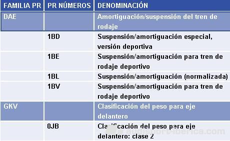

Super-Raton Publicado 11 de Enero del 2011 Denunciar Publicado 11 de Enero del 2011 (editado) Tal como yo lo entiendo y verificando las referencias en el ETKA los codigos deberian ser: - Ref. amortiguador delantero : 8K0 413 031 AG. Valido para Codigos PR: 0JB, 0JC y 0JD (Pesos 2, 3 y 4 respect.) - Ref. muelle delantero : 8K0 411 105 DS Codigo PR: 0JC (Peso 3) - Ref. amortiguador trasero : 8K0 513 035 AA. Valido para Codigos PR: 0JB, 0JC y 0JD (Pesos 2, 3 y 4 respect.) - Ref. muelle trasero : 8K0 511 115 GQ Codigo PR: 0YE (Peso 5) Conclusion: Los codigos de la pegatina deberían ser, dmpdv: 0JC 0YE Imaginate que acierto...!!! Saludos! Editado 11 de Enero del 2011 por Super-Raton Responder
Super-Raton Publicado 11 de Enero del 2011 Denunciar Publicado 11 de Enero del 2011 Segun la web: http://prsearch.planetvag.com/default.aspx PRCode: 0JC = weight category front axle weight range 3 PRCode: 0YE = weight category rear axle weight range 5 Yo creo que esos codigos son fundamentales para elegir el muelle. Respecto de los amortiguadores hay referencias que valen para distintos codigos de peso... Saludos! Responder
paul2008 Publicado 11 de Enero del 2011 Autor Denunciar Publicado 11 de Enero del 2011 Comento los códigos de peso del Etka para las distintas suspensiones, hay que eleguir el muelle y el amortiguador que contenga el código pretendido, el lío monumental viene con el índice de pesos: 1BA paquete confort de la suspensión / estándar (suspensión de serie) 1BB suspensión y amortiguador para carreteras en malas condiciones 1BR suspensión y amortiguador para carreteras en malas condiciones 1BD suspensión, amortiguador y spoiler de rueda 1BL amortiguadores, regulación electrónica 1BE chasis deportivo (suspensión deportiva que quiere montar Super) 1BV chasis S-Line (suspensión que me trae a cuento, que no os confunda que ponga chasis) >>>SUSPENSIÓN DELANTERA<<< MUELLES: 1BA y 1BR: Muelles con peso del 3 al 16 (cada peso con su referencia y cada referencia puede contener varios códigos de suspensión, en este caso 2 y en el de abajo 4) 1BD, 1BE, 1BL y 1BV: Muelles con peso del 2 al 15 AMORTIGUADOR: 1BA: Peso del 2 al 14 1BD: No se especifica peso 1BR: Peso del 3 al 15 1BE: Peso del 2 al 14 1BV: Peso del 2 al 14 1BL: No se especifica peso >>>SUSPENSIÓN TRASERA<<< MUELLES: 1BA y 1BR: Peso del 4 al 16 1BD, 1BE, 1BL y 1BV: Peso del 4 al 16 AMORTIGUADOR: 1BA, 1BE, 1BL, 1BR y 1BD sin peso definido. 1BV: Peso del 2 al 14. Adjunto imagen para que se entienda. Es una referencia que engloba varios tipos de suspensiones. Responder

Super-Raton Publicado 11 de Enero del 2011 Denunciar Publicado 11 de Enero del 2011 Y que opinas de una suspension de tipo 1BC???? No la veo en el ETKA... PRCode: 1BC = suspension/shock absorption for special purpose vehicles Me lo acaba de pasar un forero que, a priori, tenia el mismo coche que yo (2.0TDI 143 Avant) pero con suspension deportiva... Esto es una locura! Responder
Super-Raton Publicado 12 de Enero del 2011 Denunciar Publicado 12 de Enero del 2011 Falsa alarma lo del 1BC. Al final era 1BE... Menos mal poruqe si no desisto... Saludos! Responder
Super-Raton Publicado 12 de Enero del 2011 Denunciar Publicado 12 de Enero del 2011 (editado) Bueno, creo que tengo una conclusion para mi caso... y de paso algun comentario para el caso de paul2008... Gracias a los foreros que me han pasado sus referencias y codigos Eunlygyh y sobre todo Jedai [/b] al que he dado la paliza estos dias a todas horas... Mi conclusion, no aporta nada que paul no hubiera dicho/hecho ya pero creo que he confirmado alguna cosa... El caso es que hace falta localizar a alguien con el mismo modelo que el tuyo y mirar sus referencias... Si para ese coche miramos los codigos PR en ETKA podemos identificar las referencias sin necesidad de preguntarlas (puede servir tambien para confirmar lo que nos digan en el conce porque ya sabemos que a veces... ) Una vez hecho esto: - Los codigos de peso cambian segun sea el tipo de suspension y modelo. En mi caso y creo que en el de paul2008 tambien, hay que mantener el codigo de peso de atras, 8 en mi caso (6 en el de paul2008) y bajar dos unidades solo para la parte delantera, 5 en mi caso (4 en el de paul2008) En mi caso, Eunlygyh me las referencias que le dieron en el conce y Jedai me ha facilitado todos los codigos de su coche para realizar las comprobaciones... Los tres coches solo difieren en la suspension deportiva de ellos respecto a la mia estandar... y las referencias que me salen usando los codigos de Jedai son exactamente las que me dio Jedai... Muelles: DELANTE: 8K0 411 105 EA. Codigo 5 (dos menos que mi peso de origen: 7) DETRAS: 8K0 511 115 GT. Codigo 8 (el mismo que de origen) Topes de amortiguador: Facil. Como explico paul hay tres tipos segun 1BA, 1BE o 1BV Amortiguador: Buscar la referencia en la que coincden el tipo de suspension y el nuevo indice de peso. Puede haber varias referenica pero corresponden a distintas marcas de amortiguador: MONROE, SACHS, VWBS... Respecto de los amortiguadores y dado que no cambia el codigo de peso, creo que dejare los traseros de serie... que opinais? Si cuando vaya al conce me confirman que las referencias de Jedai son las mismas, creo que me decido... Salduos! ...y perdon por el tocho Editado 12 de Enero del 2011 por Super-Raton Responder
