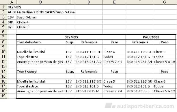

Super-Raton Publicado 21 de Enero del 2011 Denunciar Publicado 21 de Enero del 2011 (editado) Hola paul, Esto es lo que me sale con los codigos de peso de deymos... Saludos! En la columna de referencias paul2008 he puesto las que creo que montaste... Lo del eje trasero no me lo esperaba.... Solo quedaría pedir el numero de bastidor a deymos para confirmar si esto es asi... Editado 21 de Enero del 2011 por Super-Raton Responder
Super-Raton Publicado 21 de Enero del 2011 Denunciar Publicado 21 de Enero del 2011 Perdon... faltaba la imagen... Saludos! Responder
KTM4 Publicado 21 de Enero del 2011 Denunciar Publicado 21 de Enero del 2011 Hola paul,Esto es lo que me sale con los codigos de peso de deymos... Saludos! ,lo del eje trasero En la columna de referencias paul2008 he puesto las que creo que montaste... Lo del eje trasero no me lo esperaba.... Solo quedaría pedir el numero de bastidor a deymos para confirmar si esto es asi... Hola esto es lo que explicaba 2 delante y uno detras,lo del eje trasero yo si melo esperaba. Responder
Super-Raton Publicado 21 de Enero del 2011 Denunciar Publicado 21 de Enero del 2011 Hola paul,Esto es lo que me sale con los codigos de peso de deymos... Saludos! ,lo del eje trasero En la columna de referencias paul2008 he puesto las que creo que montaste... Lo del eje trasero no me lo esperaba.... Solo quedaría pedir el numero de bastidor a deymos para confirmar si esto es asi... <_< Hola esto es lo que explicaba 2 delante y uno detras,lo del eje trasero yo si melo esperaba. Pues no lo tengo tan claro... pero asi parece... En mi caso, para pasar a suspension deportiva tengo que bajar dos delante pero mantener el peso de atras aunque a lo mejor aqui tambien influye que el mio sea un Avant... Saludos! Responder

Super-Raton Publicado 6 de Febrero del 2011 Denunciar Publicado 6 de Febrero del 2011 hola paul, Me puedes decir qué otra pieza era diferente respecto a la suspension que "copiaste"??? GRACIAS! Saludos! :drool: Responder

paul2008 Publicado 7 de Febrero del 2011 Autor Denunciar Publicado 7 de Febrero del 2011 Super: He aquí info que tengo de 2 compañeros co nsuspensión Sline: 2.0 Tdi, motor CAGA, 2008 (igual que el mio) Muelles delanteros----8K0 411 105 DT. 1 Violeta, 3 Gris. 0JD Clasificación peso 4. Amortigu delantero---8K0 413 031 AG. VWBS. 1BV S-Line. 0JD Clasificación peso 2 al 4. Muelles traseros---8K0 511 115 GQ. 1 Verde, 1 Gris, 2 Violeta. 0YE margen de peso 5. Amortig traseros---8K0 513 035 AA. VWBS. 1BV S-Line. 0JD Clasificación peso 2 al 4. 2.0 Tdi, 2009 (igual que el mio pero este es del 2009) Muelles delanteros----8K0 411 105 DT. 1 Violeta, 3 Gris. 0JD Clasificación peso 4. Amortigu delantero---8K0 413 031 AG. VWBS. 1BV S-Line. 0JD Clasificación peso 2 al 4. Muelles traseros---8K0 511 115 GQ. 1 Verde, 1 Gris, 2 Violeta. 0YE margen de peso 5. Amortig traseros---8K0 513 035 AA. VWBS. 1BV S-Line. 0JD Clasificación peso 2 al 4. Son 2 Sline con mi mismo motor. Uno del 2008 al igual que el mio y otro del 2009. Como se parecia llevan exactamente lo mismo. Si lo comparas con las referencias que me has sacado para mi, puedes apreciar que el codigo de pesos es lo mismo, solo varia la referencia del amortiguador trasero ya que como hablamos ayer, no es VWBS y el otro es SACHS. Responder
