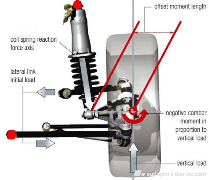

Super-Raton Publicado 19 de Febrero del 2011 Denunciar Publicado 19 de Febrero del 2011 (editado) Más cosas. Esto lo he sacado del ElsaWin. Lo he comentado antes pero nadie respondio al respecto. El tema está relacionado con la caída de los ejes del/tras y el tren de rodaje. Se puede apreciar que la caída delantera varia para las diferentes suspensiones pero la trasera no. En el otro recuadro varía la batalla y el ancho de vías para las distintas suspensiones. Todo esto lo tenemos que tener en cuenta para bajar la suspensión de nustros coches? Yo creo que no, mientras que no cambiemos las barras estabilizadoras. Si las cambiamos, hay que variar la caída delantera. paul, Yo creo que al disminuir la longitud del muelle delantero, la caida negativa de la rueda se incrementa ligeramente, teniendo en cuenta que los puntos rojos son fijos... por eso las distintas caidas son distintas en funcion de tipo de suspension... alguien que sepa d este tema puede poner sus comentarios? Saludos! Editado 19 de Febrero del 2011 por Super-Raton Responder
paul2008 Publicado 20 de Febrero del 2011 Autor Denunciar Publicado 20 de Febrero del 2011 Como lo comentamos el otro día, creo que tienes razón con el tema de la caida. Pero calro, no soy experto del tema.... Responder
