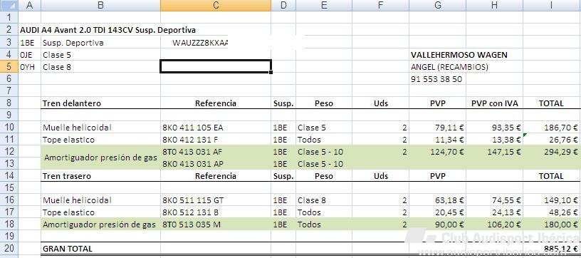

Super-Raton Publicado 2 de Agosto del 2011 Denunciar Publicado 2 de Agosto del 2011 Ok, merci por la informacion. O sea, me dices que si compro todos los recambios en Audi y despues la hago montar en otro taller la factura no se dispara tanto?? Supongo que pocos talleres se querran hacer cargo de instalar una amortiguacion, si ellos no pueden pedir los recambios, dado que es donde se pueden ganar la vida, pero bueno, lo comentare en algun taller que conozco a ver que me dicen. El precio de 1100€ esta bastante bien habiendolo echo en concesionario Audi. Hola makea, Yo cambie la suspension normal de mi Avant por la suspension deportiva (-20mm). Te pongo las referencias y precios del material. A eso, tienes que sumarle la instalación... Para cambiar a S-line las referencias son otras, claro, pero el precio debe ser similar... Saludos! Responder
yatexxx Publicado 7 de Agosto del 2011 Denunciar Publicado 7 de Agosto del 2011 Hola súper-ratón, el precio q pones es solo de los materiales? o es con la mano de obra y paralelo? ahora además con la nueva normativa de la itv hace falta homologarla Responder
Super-Raton Publicado 21 de Agosto del 2011 Denunciar Publicado 21 de Agosto del 2011 Hola súper-ratón, el precio q pones es solo de los materiales? o es con la mano de obra y paralelo? ahora además con la nueva normativa de la itv hace falta homologarla Solo material. Instalacion aparte. No creo que en la ITV sepan diferenciar unos muelles negros y sucios de AUDI de unos muelles negros y sucios de AUDI... Saludos! Responder
