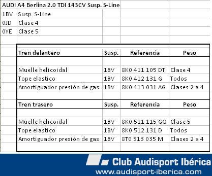

Super-Raton Publicado 11 de Marzo del 2012 Denunciar Publicado 11 de Marzo del 2012 (editado) Las referencias de suspension S-Line para un berlina TDI 143CV sin quattro y manual son los de la imagen... Segun parece para un coche con techo serian los mismos... Saludos! Edito: Despues de mi experiencia, recomendaria cambiar solo muelles. Una vez que toque cambiar los amortiguadores, me plantearia poner los mismos o los SLine... Editado 11 de Marzo del 2012 por Super-Raton Responder
juanmia4 Publicado 11 de Marzo del 2012 Denunciar Publicado 11 de Marzo del 2012 pero sin embargo la ref de un a4 con susp sline y techo ,143cv manual, osea igual q el mio pero con techo tiene categoria peso6 dl y detras no son las q tu pones ahi super un saludi Responder
doom_10 Publicado 11 de Marzo del 2012 Denunciar Publicado 11 de Marzo del 2012 pero sin embargo la ref de un a4 con susp sline y techo ,143cv manual, osea igual q el mio pero con techo tiene categoria peso6 dl y detras no son las q tu pones ahi super un saludi puedes poner las referencias que tú tienes juanmia4? Saludos! Responder
juanmia4 Publicado 12 de Marzo del 2012 Denunciar Publicado 12 de Marzo del 2012 la ref no coincidia xq yo estaba mirando una deportiva,mens mal q sta super raton para q m entren dudas y asegurarme weno loq m a pasado es m vendian ina susp completa de un a4 como l mio pero es la deportiva. si a alguien le interesa q m lo diga y lo pongo n contacto con l q m las vendia, la verda s qs un preciomuy bueno y s completa amort y muelles! saludos Responder
