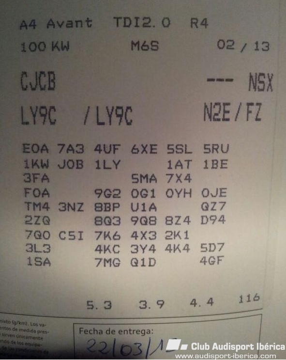

Trey Publicado 17 de Julio del 2013 Denunciar Publicado 17 de Julio del 2013 (editado) Disculpad, he estado fuera por trabajo y he llegado hoy. Efectívamente el mio era de exposición, con barras cromadas de techo, llantas 17" pero de 5 brazos, acabado Advanced Edition que viene con suspensión deportiva de serie, control automatico de velocidad, faros de xenon y led's, reposabrazos central, retrovisor central antideslumbrante automatico, Audi Park System Trasero, Bluetooth, Sensor de luz y lluvia, Sensor de presión de neumáticos, etc.. Adjunto imagen de los códigos PR del 136cv Avant de mi compañero. A la que pueda os pongo unas fotos de perfil del mio... EDITO: He podido eliminar el balanceo!. Me di cuenta que en el concesario habian hinchado demasiado los neumáticos, lo comprobé le puse las presiones recomendadas por Audi, lo memoricé en el MMI, y desde entonces como la seda. Editado 17 de Julio del 2013 por Trey Responder
tonisalsa Publicado 17 de Julio del 2013 Denunciar Publicado 17 de Julio del 2013 gracias TRey, las fotos son bienvenidas , pero si ademas pudieras poner una de perfil de tu compañero...seria muy bueno .si te deja claro sensor de presion del neumaticos ? creo que el mio no lo lleva donde se puede saber ? que presiones recomienda audi ? Responder
