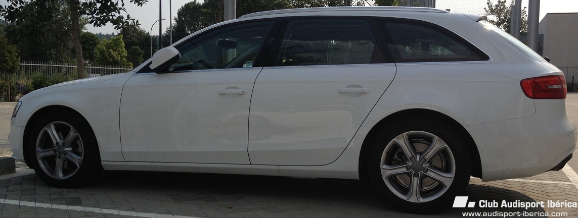

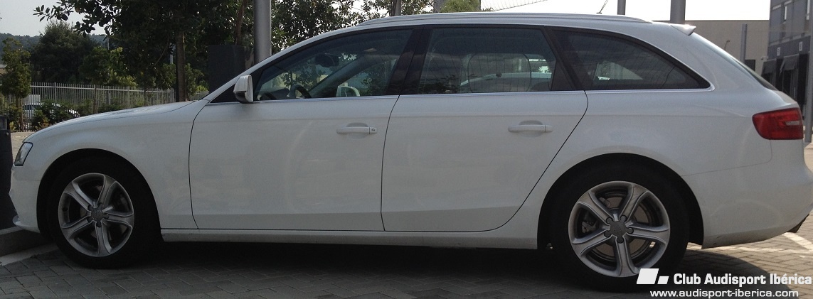

Trey Publicado 2 de Agosto del 2013 Denunciar Publicado 2 de Agosto del 2013 Comparando con mi compañero los dos coches, a simple vista y por las fotos no se observa diferencia, pero en cambio cuando metimos la mano entre el punto más alto del pneumatico y el paso de rueda, entre los dos coches habia una diferencia de unos 2 dedos aproximadamente. Es decir, el mio era un poco más bajo que el de mi compañero. Hay que decir que la realizamos de esta forma para evitar obviar la presión de los pneumaticos y no nos llevara a confusión. Por tanto, cuadra con la documentación de los vehiculos donde indica que el mio lleva un muelle de menor peso que el de mi compañero y por tanto haria bajar la altura del coche. La foto del coche con los retrovisores desplegados es el mio, y la de los retrovisores plegados es el de mi compañero. Responder

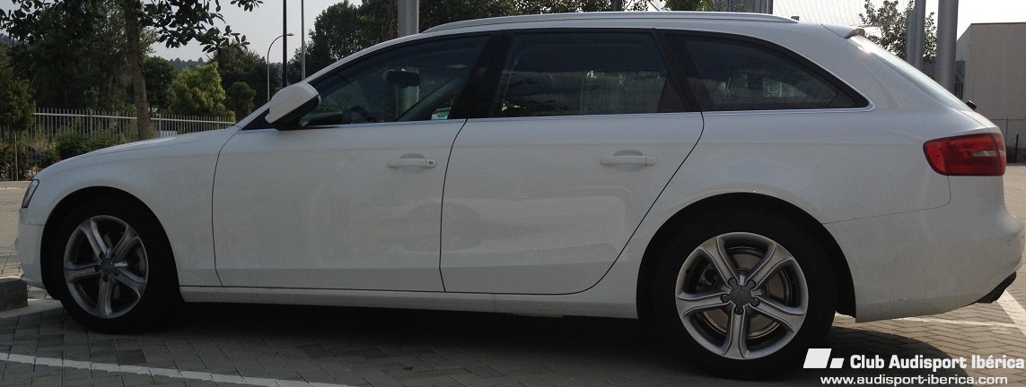

Trey Publicado 2 de Agosto del 2013 Denunciar Publicado 2 de Agosto del 2013 Este es el mio... Responder

tonisalsa Publicado 2 de Agosto del 2013 Denunciar Publicado 2 de Agosto del 2013 (editado) trey , no tengo palabras, :notworthy: !!!! me imaginaba algo parecido a lo que ponen tus fotos , pues con dos coches tan parejos al final tenia que ir un culete mas alto que otro, o mas bajo ! Por cierto llevo tantos mirados que yo si veo la diferencia con las fotos. muchas gracias , ahora solo me toca decidirme por una u otra configuracion . A priori yo diria que el tuyo va un poco mejor de estabilidad en curva lenta....pero solo es un feeling , habria que probarlo. A mi tambien me pasaron dos campañas de acutualizacion de software, pero no recuerdo haber tenido problemas, mi coche es de marzo 2012 saludos! Editado 2 de Agosto del 2013 por tonisalsa Responder
