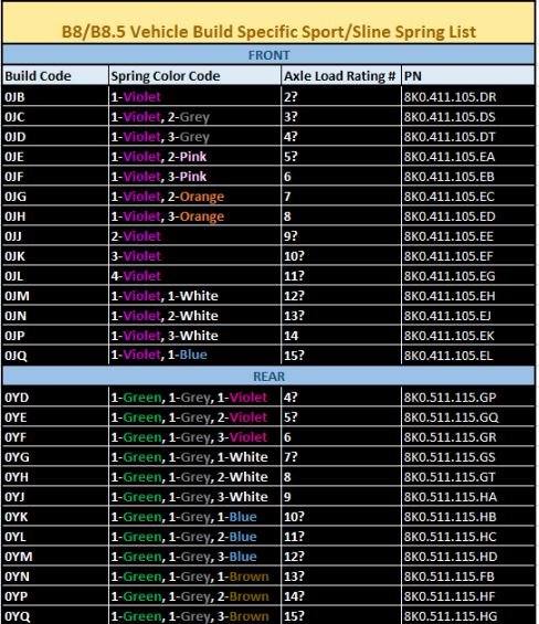

abrablalo Publicado 28 de Septiembre del 2019 Denunciar Publicado 28 de Septiembre del 2019 (editado) Buenas, Me he estado leyendo el hilo entero para comprender un poco todo. Soy consciente de la importancia que tiene saber los codigos PR para establecer los amortiguadores y muelles. Os comento, yo en principio era reacio a cambiar la suspensión pero a día de hoy con las llantas de 19" si que noto que el coche un poquito más bajo quedaría mejor. Es un Audi A4 con motor 2.0 tdi de 177cv y caja de cambios automática Multitronic (8 velocidades). El equipamiento de serie de suspensión es 1BA. Codigos 0YH para eje trasero, y código 0JH para el eje delantero. Navegando por otros foros he encontrado una tabla, en la que están los muelles correspondientes del equipamiento 1BV (suspensión S line): Por mi codificación con el nivel 8 , tanto en eje delantero y eje trasero, entiendo que las referencias que me corresponden de muelles serían las: 8K0511115GT PARA EJE TRASERO 8K0411105ED PARA EJE DELANTERO Esto último agradecería que me confirmarais si es así, ya que no estoy seguro. Por otro lado, el tema de amortiguadores, he visto que para varios ratios de carga en ejes corresponden unos u otros, pero en cuanto a esto veo muy poca información. ¿Alguien podría ayudarme a relacionar las referencias 1BV para amortiguadores para la carga de peso de 8 (en ambos ejes) ? Un saludo Editado 28 de Septiembre del 2019 por abrablalo Responder
