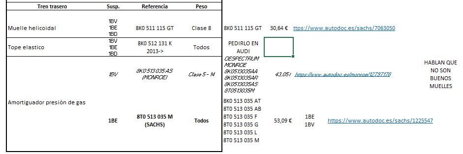

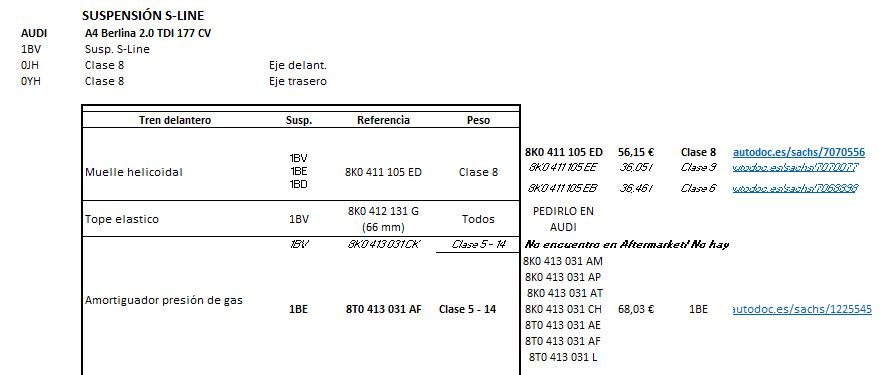

Actualmente os expongo mi situación: (una imagen vale más que mil palabras, bueno un excel 🙂 )1.JPG.25b9ab69cc66f4a5d8900a5e1a7e808f.JPG
Este es el estado actual que tengo, con las referencias cruzadas, según mis codigos de peso en ejes.
En el caso de amortiguación trasera, he encontrado el que marca ETKA para S line (1BV), pero no paro de leer comentarios de que los amortiguadores Monroe son malísimos, por lo que seguramente los descarte y escoja los de equipamiento 1BE que monta Sachs; aun así es curioso, pues en ETKA para la ref. 8T0513035 M solo pone equipamiento 1BE, sin embargo en la ficha de autodoc figura como equipamiento 1BE y 1BV (que lo pongo al lado de donde pongo el precio de 53,09€).
¿Qué me aconsejais vosotros?
