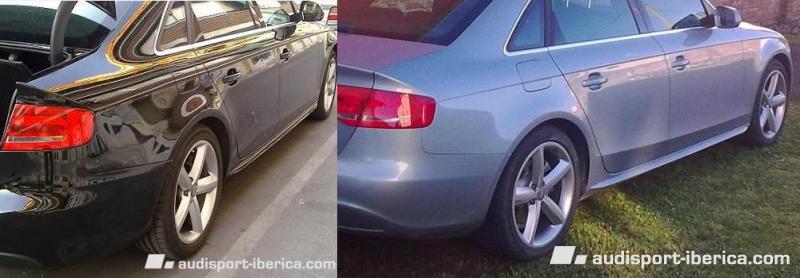

paul2008 Publicado 31 de Julio del 2010 Autor Denunciar Publicado 31 de Julio del 2010 (editado) Aquí comparo las ruedas delanteras. El ángulo de la foto no es igual pero se aprecia diferencia. Como comente antes, la parte delantera ha bajado poco con respecto a la suspensión de serie, es más, yo creo que si la parte delantera baja más el coche se asemejará en un 85% a un Sline de serie. . Editado 31 de Julio del 2010 por paul2008 Responder

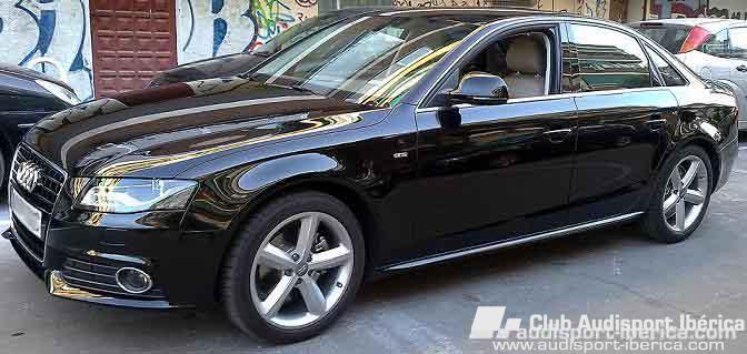

paul2008 Publicado 31 de Julio del 2010 Autor Denunciar Publicado 31 de Julio del 2010 Aquí comparo el lateral. Es difícil apreciarlo pero no tengo mejores fotos para comparar. . Responder

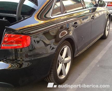

paul2008 Publicado 31 de Julio del 2010 Autor Denunciar Publicado 31 de Julio del 2010 Quizás los que lleváis suspensión de serie podáis ver que mirando el coche por detrás, se nota más bajo y de la impresión visual de ser un poco más ancho. . Responder

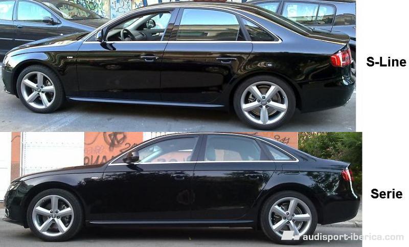

paul2008 Publicado 31 de Julio del 2010 Autor Denunciar Publicado 31 de Julio del 2010 Lo dicho, en la foto es difícil apreciar que no ha bajado tanto (sobre todo la parte delantera). Si alguien tiene fotos de su Sline, que las suba. Responder

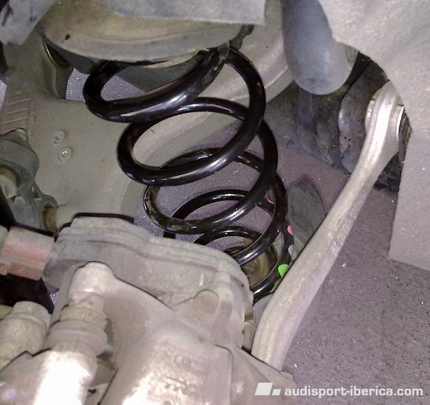

paul2008 Publicado 1 de Agosto del 2010 Autor Denunciar Publicado 1 de Agosto del 2010 (editado) He desmontado las 4 ruedas y las referencias son las corrctas (no me han timado). Subo un par de fotos de lo nuevo: Muelle trasero 5 trazos color: . Editado 1 de Agosto del 2010 por paul2008 Responder

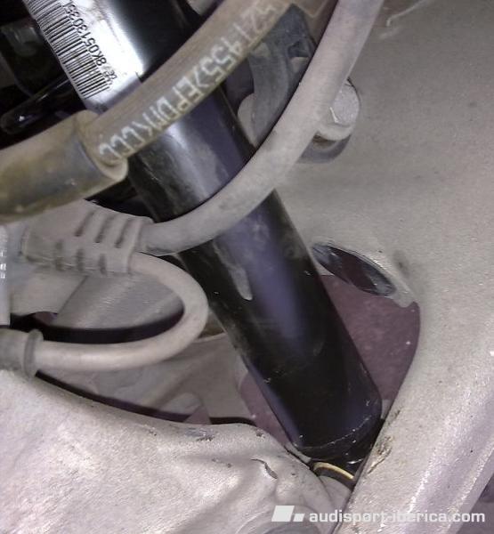

paul2008 Publicado 1 de Agosto del 2010 Autor Denunciar Publicado 1 de Agosto del 2010 Suspensión trasera: . Responder
