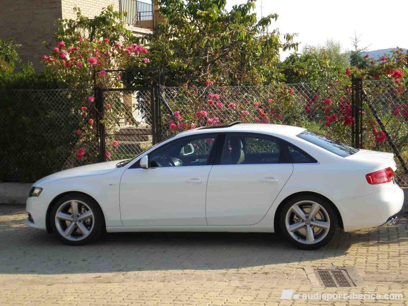

Ragtop Publicado 1 de Agosto del 2010 Denunciar Publicado 1 de Agosto del 2010 Paul, tal vez las suspensiones deban "asentarse" un poco y tengas que esperar unos días para que el coche tenga la altura que debe. He escuchado en alguna ocasión que al cambiar la suspensión al principio queda un poco más alto y con el paso del tiempo va "cediendo". En las fotos comparado con el coche de Asturr no se aprecia demasiada diferencia, y en las que lo comparas con la suspensión normal se ve que ahora está claramente más bajo... Responder
Necc Publicado 1 de Agosto del 2010 Denunciar Publicado 1 de Agosto del 2010 Paul, tal vez las suspensiones deban "asentarse" un poco y tengas que esperar unos días para que el coche tenga la altura que debe. He escuchado en alguna ocasión que al cambiar la suspensión al principio queda un poco más alto y con el paso del tiempo va "cediendo". En las fotos comparado con el coche de Asturr no se aprecia demasiada diferencia, y en las que lo comparas con la suspensión normal se ve que ahora está claramente más bajo... +1 Además de que lo notarás más cómodo. Si subes un coche al elevador, nada más bajarlo de éste está más alto hasta que ruedas un poco con él, te pasará esto pera durante más tiempo al ser las suspensiones nuevas y tomen su tiempo para que se asienten. Responder

paul2008 Publicado 2 de Agosto del 2010 Autor Denunciar Publicado 2 de Agosto del 2010 Buenas, Como ha comentado un compañero, estoy utilizando el coche hasta para ir al baño.....cuanto antes se asiente la suspensión mucho mejor.... Hoy he aparcado al lado de un B8 con suspensión de serie. Sin que me viera nadie puse mis dedos en el paso de rueda, tanto delante como detrás entran 4 dedos. Me fui al mío y en la parte trasera solo entran 2 dedos (como debería ser normal después del cambio realizado), pero en la parte delantera entran casi 4 dedos . Como he comentado, ha bajado muuuuuy poco por delante. No se hasta que punto la "asentación" de la suspensión, sobre todo en la parte delantera, baje el coche 2cm.....lo siento pero tengo mis dudas.... Responder
Arrows Publicado 2 de Agosto del 2010 Denunciar Publicado 2 de Agosto del 2010 La diferencia entre la delantera y la trasera es casi nula, te caben los mismos dedos delante que detras, es decir pocos.... Responder
Jedai Publicado 2 de Agosto del 2010 Denunciar Publicado 2 de Agosto del 2010 Buenas, Como ha comentado un compañero, estoy utilizando el coche hasta para ir al baño.....cuanto antes se asiente la suspensión mucho mejor.... Hoy he aparcado al lado de un B8 con suspensión de serie. Sin que me viera nadie puse mis dedos en el paso de rueda, tanto delante como detrás entran 4 dedos. Me fui al mío y en la parte trasera solo entran 2 dedos (como debería ser normal después del cambio realizado), pero en la parte delantera entran casi 4 dedos . Como he comentado, ha bajado muuuuuy poco por delante. No se hasta que punto la "asentación" de la suspensión, sobre todo en la parte delantera, baje el coche 2cm.....lo siento pero tengo mis dudas.... Paul, espera unos días. Tiene que asentar. De todos modos, si pasado un tiempo ves que sigue igual, pásate por el taller donde lo instalaron y que ellos mismos lo vean. No te preocupes... Un saludín.. Responder
paul2008 Publicado 2 de Agosto del 2010 Autor Denunciar Publicado 2 de Agosto del 2010 La diferencia entre la delantera y la trasera es casi nula, te caben los mismos dedos delante que detras, es decir pocos.... Correcto. Tanto si llevas suspensión estandar, deportiva o Sline el paso de ruedas tanto delantero como trasero es el mismo o debe serlo. Mi coche está mal, es como si llevase peso en la parte trasera. Esto me preocupa mucho, no será peligroso??? Me comentáis que todo tiene que asentar, pero porque entonces la trasera ha bajado y la delantera no? Se que estoy siendo un pesado con este tema, pero escribir aquí lo que pienso (aunque se repita un poco) y leer vuestros comentarios me ayuda y me va a ayudar a resolver el enigma. Esta claro que algo falla, el asentamiento no va a bajar 2cm la suspensión delantera. Verdad? Es un tema difícil, pero bueno, lo resolveremos Responder
