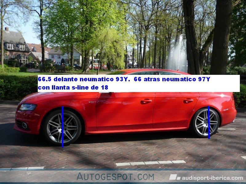

alex82 Publicado 3 de Agosto del 2010 Denunciar Publicado 3 de Agosto del 2010 hola paul te pongo esta imagen para que te haga a la idea mas o menos aunque demasiado tarde pero bueno. te he puesto lo de la neumatico 93y 97y porque los veo un poco mas grande los delanteros que los traseros. un saludo Responder

paul2008 Publicado 3 de Agosto del 2010 Autor Denunciar Publicado 3 de Agosto del 2010 hola paul te pongo esta imagen para que te haga a la idea mas o menos aunque demasiado tarde pero bueno. te he puesto lo de la neumatico 93y 97y porque los veo un poco mas grande los delanteros que los traseros.un saludo Este es tu coche alex? Que bonito!!!! Si es el tuyo, porque llevas índice de peso diferente en ambos ejes??? 93: 650kg // 97: 730kg. En la foto se puede apreciar que la parte trasera está un poco más baja que la delantera, confirmándolo con tus mediciones. No entiendo a que es debido, llevas peso en el maletero? Me ha parecido que en todos los Sline que he visto el paso de ruedas del/tras es igual. Eso si, he visto unos Sline más bajos que otros.....no me preguntéis porque..... Responder

alex82 Publicado 4 de Agosto del 2010 Denunciar Publicado 4 de Agosto del 2010 hola paul te pongo esta imagen para que te haga a la idea mas o menos aunque demasiado tarde pero bueno. te he puesto lo de la neumatico 93y 97y porque los veo un poco mas grande los delanteros que los traseros.un saludo Este es tu coche alex? Que bonito!!!! Si es el tuyo, porque llevas índice de peso diferente en ambos ejes??? 93: 650kg // 97: 730kg. En la foto se puede apreciar que la parte trasera está un poco más baja que la delantera, confirmándolo con tus mediciones. No entiendo a que es debido, llevas peso en el maletero? Me ha parecido que en todos los Sline que he visto el paso de ruedas del/tras es igual. Eso si, he visto unos Sline más bajos que otros.....no me preguntéis porque..... hola paul, ya me gustaria que fuera ese mi coche ya que es un S4 aunque mirando lateralmente solo cambia las llantas. las neumaticos delantero se gastaron antes que los traseros y los cambie pero no habia las brigestone del mismo indice y me dijieron que ponga 93 atras y 97 delante que aguanta mejor, asi que lo puse. en el maletero llevo un maletin de herramienta de los grandes 2 sillas de playa la sombrilla y 3 cajas botiquin, asi que por eso es la diferencia de la medida pero esta mas bajo atras. hace un año medi la altura del suelo hasta la parte mas alta del maletero entre mi coche que es s-line y uno normal que estaba aparcado delante mi trabajo y los medi. habia 4 cm de diferencia y no tenia ni maletin ni silla ni sombrilla pero si que tenia muchos mas km ya que el mio tiene 72000km a dia de hoy de la misma fecha que el tuyo. un saludo paul Responder
