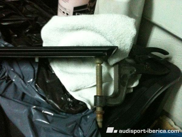

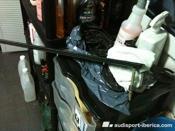

guanterarefrigerada Publicado 19 de Julio del 2010 Denunciar Compartir Publicado 19 de Julio del 2010 Hola a todos, tendo un A6 Avant del 2006, y se me ha roto una grapa de la moldura de la puerta del conductor, he ido al concesionario oficial y me venden la moldura entera para pintar por 56€, cuando sólo tengo roto la grapita blanca de sujección.Alguién sabría decirme donde puedo comprar alguna? Gracias y un saludo a todos. Yo lo que hice fué pegar con pegamento de dos componentes la grapa blanca a la moldura. La dejé agarrada con un gato toda la noche, y al dia siguiente, listo. Perfecta. Responder Enlace al comentario Compartir en otros sitios web More sharing options...
guanterarefrigerada Publicado 19 de Julio del 2010 Denunciar Compartir Publicado 19 de Julio del 2010 Otra más de cerca. Responder Enlace al comentario Compartir en otros sitios web More sharing options...
vitman Publicado 19 de Julio del 2010 Autor Denunciar Compartir Publicado 19 de Julio del 2010 Gracias, eso ya lo había pensado, pero no sabía que resultado daría. Eso haré y ya os cuento. Gracias de nuevo Responder Enlace al comentario Compartir en otros sitios web More sharing options...
