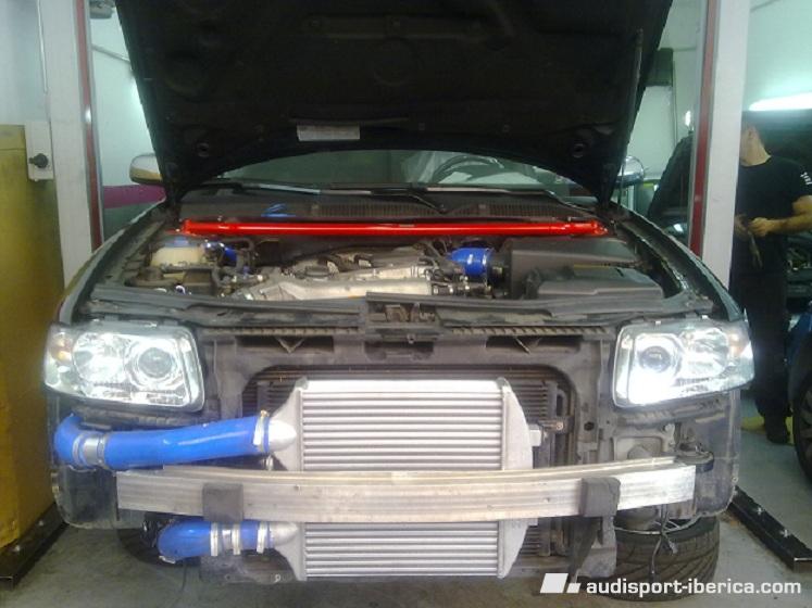

dany_85 Publicado 9 de Agosto del 2010 Denunciar Publicado 9 de Agosto del 2010 Hola, lo prometido es deuda: Ahi tenies mi Intercooler de Seat Sport montado perfectamente. Un saludo. Responder
Bully Publicado 9 de Agosto del 2010 Denunciar Publicado 9 de Agosto del 2010 Menudo radiador. Eso debe de refrigerar y bien, a ver si se me queda igual a mi. Responder
