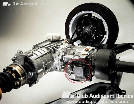

Hammax_55 Publicado 7 de Agosto del 2013 Denunciar Publicado 7 de Agosto del 2013 busque en vwvortex y no he encontrado nada , me dicen que es facil desmontar la centralita pero ni siquiera se que es .. ni por donde empezar , hay que sacar el aceite y el filtro del haldex antes de sacarla ? esta cerca del haldex ? Responder

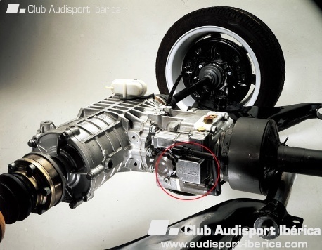

Hammax_55 Publicado 7 de Agosto del 2013 Denunciar Publicado 7 de Agosto del 2013 esa es la centralita ?? Responder
