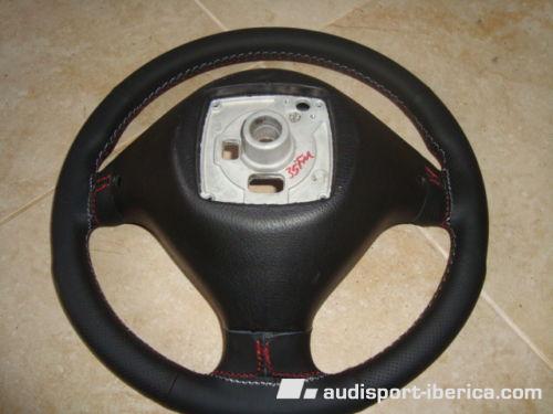

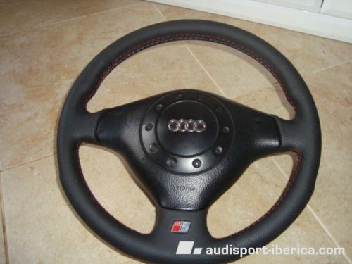

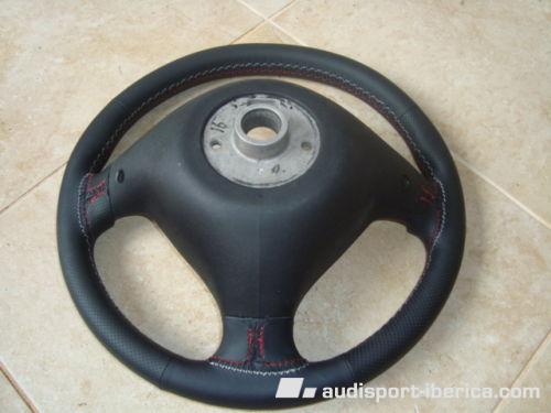

Legenyepes Publicado 23 de Julio del 2010 Autor Denunciar Publicado 23 de Julio del 2010 El volante en cuestion es este, pone que es valido para A4 A6 A8 Sline del 94, yo lo veo igual que el del S2 solo que lo an retapizado, y comparado con uno de un S3 de los primeros pues se ve diferencia Aqui el S2 por detras Aqui el de S3 Hecharmeun cable, se que me direis pues si es pa S2 ese, pero como es una puja alomejor no la gano y no e visto mas deestos en cambio de S3si que hay algo mas en el mercado Muchas gracias y saludos Responder
lagarto Publicado 23 de Julio del 2010 Denunciar Publicado 23 de Julio del 2010 Yo creo q el volante no te ira bien, los anclajes no son los mismos. Yo llevo uno, creo q S line y solo hay q ahacer una pequeña adaptacion Y plug and play el del RS2 Responder

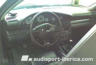

Legenyepes Publicado 26 de Julio del 2010 Autor Denunciar Publicado 26 de Julio del 2010 La primera foto es el de un S2 ABY creo q ese no habría q adaptarlo vamos creo porq si lo Montana en puesto del que llevo yo de 4 radios, ña seguiré buscando haber si sale algo. Saludos Responder
lagarto Publicado 26 de Julio del 2010 Denunciar Publicado 26 de Julio del 2010 La primera foto es el de un S2 ABY creo q ese no habría q adaptarlo vamos creo porq si lo Montana en puesto del que llevo yo de 4 radios, ña seguiré buscando haber si sale algo. Saludos El tuyo lleva airbag? Responder
Legenyepes Publicado 26 de Julio del 2010 Autor Denunciar Publicado 26 de Julio del 2010 Si lleva, es el de 4 radios con airbag y cuero, por?? Si lleva airbag si q valen??? Saludos Responder
