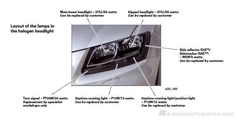

jabicho Publicado 15 de Enero del 2011 Denunciar Publicado 15 de Enero del 2011 Lo Q5 halógenos llevan también 4 bombillas diurnas de tipo p13w... Responder
bbking2 Publicado 15 de Enero del 2011 Denunciar Publicado 15 de Enero del 2011 Yo tengo vagcom, pero no te confies, parece ser que hay problemas al codificar, hace poco un forero me llamó ya que habia hecho el cambio, paa ello tienes que comprar el adaptador de kufatec, y meter el cableado desde zona de motor al interior y conectar en los pines a la centralita red de abordo. Una vez hecho todo esto y conectados, tienes que empezar la codificacion. Este forero, al cual incluso le di mi telefono, lo ayudé con la codificacion, pero no conseguir que la luz larga o de carretera le funcionase. Al final , no se en que quedó la cosa, ya que ahora ni contesta..... para que veas, ayudas a alguien y ni contesa haber si al final se ha solucionado la cosa. Ya con ese forero , conozco dos casos, de cambio a posteriori por xenon y dos casos, que se han quedado sin largas y con error en el fis...... Si lo que te falta es luz en tu coche, pon un kit xenon o cambia las bombillas, te recomiendo que por una tira de leds, para llevar una diurna mas bonita, no te embarques en esta historia, pero vamos que si lo quieres hacer, yo intento codificarte si te hace falta con vagcom. Gracias Deymos por la explicación, pensaba que era más sencillo, había visto en otros post que lo habían conseguido, pero si me comentas que dan problemas tampoco creo que merezca la pena.Estos de Stagemotion dicen que se puede hacer sin problemas y que lo han hecho en alguno.El coche no ilumina mal, lo cierto que al ser un poco más alto la iluminación es bastante buena.Esta claro que no es como el xenon. En contestación al otro forero, creo que sí lleva también 4 lamparas P13 ¿¿¿creo??? Saludos Responder
jabicho Publicado 15 de Enero del 2011 Denunciar Publicado 15 de Enero del 2011 Sí, lleva 4, aquí aparecen identificadas como "daytime running lights" (luces diurnas) Responder
