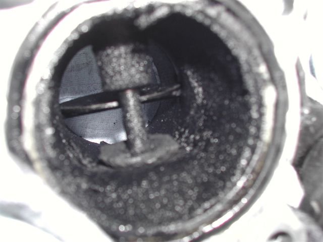

villanubla2 Publicado 26 de Octubre del 2004 Autor Denunciar Publicado 26 de Octubre del 2004 La válvula EGR se encarga de reenviar una parte de los gases de escape de nuevo a la admisión. Con ello se consigue recuperar el poco oxigeno que pueda quedar en los gases de escape y así generar una menor contaminación. La cantidad de gases de escape reenviados a los cilindros es inversamente proporcional a la presión ejercida en el pedal acelerador. Entonces cuando el motor se encuentra a ralentí la EGR está con la máxima apertura dejando pasar la mayor cantidad de gases del escape posible, luego cuando el acelerador se presiona completamente la EGR estará cerrada solo dejando pasar aire limpio. El problema es que a largo plazo los gases de escape provenientes de la EGR combinados con los vapores de aceite que vienen del cárter, forman una capa pastosa estrechando el paso de la admisión a los cilindros, provocando una pérdida en las prestaciones. El tema esta em que en coches con muchos kilometros poco se puede hacer ya. Responder

Jovet Publicado 26 de Octubre del 2004 Denunciar Publicado 26 de Octubre del 2004 En los vehículos diesel con normativa Euro3 y 4 no se pude anular porque la autodiagnosis EOBD detecta la avería. Si la anulas por limpieza OK, si la anulas por potencia es una gil***ollez Responder
