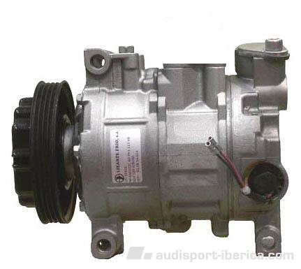

ticu Publicado 30 de Julio del 2010 Denunciar Compartir Publicado 30 de Julio del 2010 yo creo que a mi me toca ir a mirar la valvula, pero no la encuentro...sabeis donde esta? yo ni idea...me lo miraron en un taller, no he desmontado fisicamente el compresor he llamado al audi y dicen que no se venden piezas del compresor y dicen que me toca comprar un compresor por una pieza pequena ,es esta negra que tiene 2 cables ,esta rota y tira el gas,si encuentraria un compresor roto seria lo mas barato Responder Enlace al comentario Compartir en otros sitios web More sharing options...
