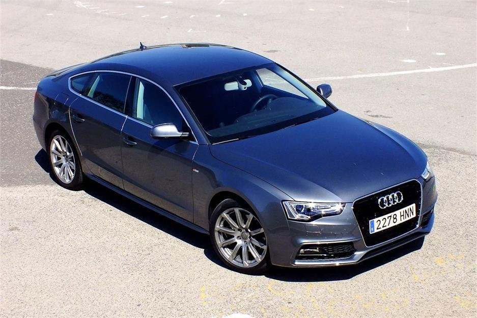

Javier Barea Egaña Publicado 1 de Marzo del 2018 Denunciar Publicado 1 de Marzo del 2018 Estoy pensando en colocar las taloneras en mi coche. Quedan bien solamente pegadas al no llevar el coche las pestañas para encajarlas que traen los de Serie? Si no llevo acabo exterior S-line pueden quedar algo pegote? Las lleva alguien montadas en un Gris Monzon? Responder
MOW84 Publicado 6 de Marzo del 2018 Denunciar Publicado 6 de Marzo del 2018 Hola Javier!Visto que nadie te da respuesta, me autocito de otro hilo que hay acerca de la instalación de las taloneras.....han de quedarte perfectamente colocadas como si vinieran de origen en el vehículo, con pegarlas es suficiente.... "Las taloneras, siempre originales, cuestan unos 173€ para el SB y unos 175€ para el Coupe/Convertible PVP, vienen imprimadas y las referencias son las siguientes: 8T8854931 GRU 8T8854932 GRU Con el paquete exterior S-Line creo vienen con guías cogidas a la solera, en estos kits de reequipamiento a posteriori sencillamente se fijan con sellador, pasta de lunas a poder ser siempre.....por lo que pintar en color de carrocería y hecharles un pegote de adhesivo no puede subir de los 150/200€ según el taller donde termines..... Para no meter la pata como dice el compañero, referencia acabada en impar parte izquierda del vehículo, parte par de acompañante....(para todo grupo vag)" Responder
Javier Barea Egaña Publicado 6 de Marzo del 2018 Denunciar Publicado 6 de Marzo del 2018 Mil Gracias MOW84. Justo hoy iba a pedir presupuesto. He visto por internet, un Sportback en el mismo color y las mismas llantas y la verdad que queda muy bien. Lo único que el mio no tiene el S-Line exterior. Lo cierto es que las taloneras donde mejor quedan es en los coches blancos y negros. Pero bueno... es un tema con el que llevo tiempo detras y lo voy a hacer jeje Responder
MOW84 Publicado 6 de Marzo del 2018 Denunciar Publicado 6 de Marzo del 2018 Da igual el color, de veras, ver un A5 con taloneras y sin ellas es un mundo distinto completamente, ensancha el vehículo dándole más "anchura" estética y cambia por completo ofreciendo un look mucho más deportivo.....el precio bien vale la pena tal cambio, sin dudas! Responder
