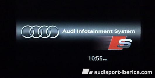

peefepe Publicado 30 de Julio del 2010 Denunciar Publicado 30 de Julio del 2010 Otra ventaja de la actualización. Los que no podíamos activar en el MMI los logos S, RS o S5, ahora si podemos. Por lo menos en mi caso, que imagino será extensible a todos los que estaban en la misma situación. Un saludo Responder
ivarfa Publicado 31 de Julio del 2010 Denunciar Publicado 31 de Julio del 2010 Otra ventaja de la actualización. Los que no podíamos activar en el MMI los logos S, RS o S5, ahora si podemos. Por lo menos en mi caso, que imagino será extensible a todos los que estaban en la misma situación. Un saludo Para la actualización, ¿quitaste todos los cambios que habias hecho con vagcom o no hace falta?, esque no recuerdo todo lo que le he cambiado y me da palo ir uno por uno dejandolos como estaban. Saludos Responder
jabicho Publicado 31 de Julio del 2010 Denunciar Publicado 31 de Julio del 2010 Otra ventaja de la actualización. Los que no podíamos activar en el MMI los logos S, RS o S5, ahora si podemos. Por lo menos en mi caso, que imagino será extensible a todos los que estaban en la misma situación. Un saludo según el foro alemán, con la 210 sólo se pueden poner los logos "S5" y "RS" (como en mi caso).Al actualizar a la versión 310 admite también el logo"S" que antes no admitía.¡Y en mi conce me dicen que no tengo actualizaciones pendientes!, me parece que me quedo sin ella... Responder
joseluis__79 Publicado 31 de Julio del 2010 Denunciar Publicado 31 de Julio del 2010 Otra ventaja de la actualización. Los que no podíamos activar en el MMI los logos S, RS o S5, ahora si podemos. Por lo menos en mi caso, que imagino será extensible a todos los que estaban en la misma situación. Un saludo según el foro alemán, con la 210 sólo se pueden poner los logos "S5" y "RS" (como en mi caso).Al actualizar a la versión 310 admite también el logo"S" que antes no admitía.¡Y en mi conce me dicen que no tengo actualizaciones pendientes!, me parece que me quedo sin ella... mi coche tiene la 0130 (que es de las más antiguas .año 2008) y efectivamente se puede "s5" y "rs" pero no "S" Responder
paul2008 Publicado 31 de Julio del 2010 Denunciar Publicado 31 de Julio del 2010 (editado) El Viernes actualizaron mi radio, B8 de Marzo del 2008 con SW0130. Ahora tengo la 0310. No he probaso si ahora me sale "S" antes no podía. Mañana lo pruebo, espero tener suerte. Pregunte a que es debido la actualización y entre otras cosas me indicaron que lo más importante es que en algunas versiones se queda activado más tiempo de la cuenta el modo TP (después de apagar el coche) y consume batería a lo bestia. Entiendo que este problema solo lo tienen los que llevabamos 0130. Saludos. Editado 31 de Julio del 2010 por paul2008 Responder

paul2008 Publicado 1 de Agosto del 2010 Denunciar Publicado 1 de Agosto del 2010 Como he comentado en otro post, ya tengo la radio actualizada a H13 0310. Ya puedo poner el logo "S" !!!!! . Responder
