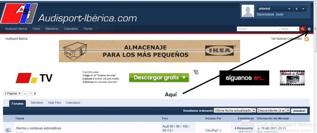

antoniod Publicado 12 de Febrero del 2012 Denunciar Publicado 12 de Febrero del 2012 Hola. Si usas un poco el buscador verás que estos 2 temas ya se trataron varias veces. En esta imagen se muestra como pulsando sobre la rueda de dientes tienes más opciones para la búsqueda y se encuentra prácticamente de todo: De todas formas mírate esto a ver si te ayuda: http://www.audisport...as/page__st__15 http://www.audisport..._1#entry3481695 UN SALUDO. Responder

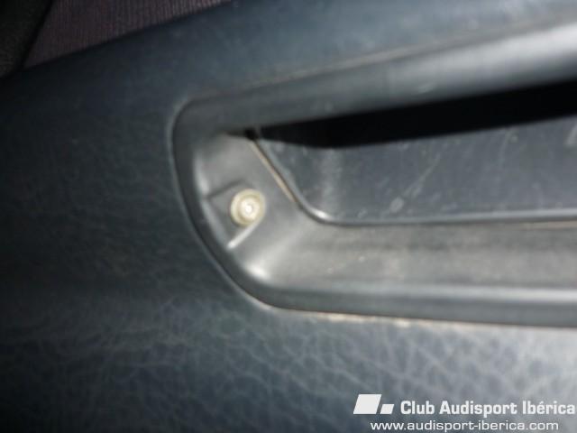

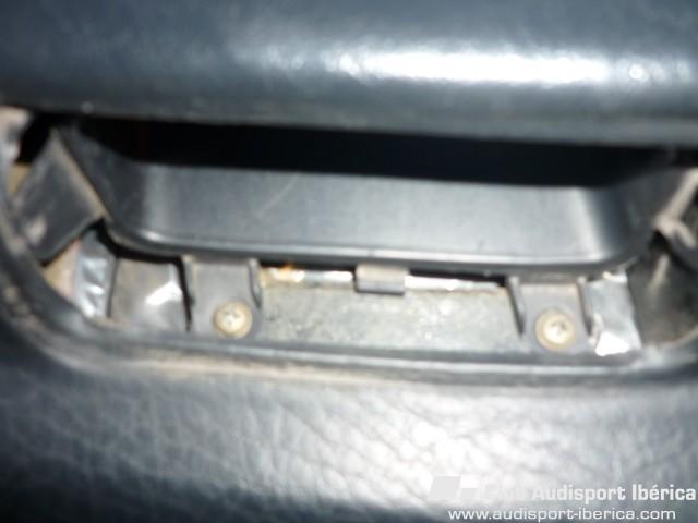

antoniod Publicado 13 de Febrero del 2012 Denunciar Publicado 13 de Febrero del 2012 Pues gracias pero esos temas ya los habia visto, lo que yo pregunto es como sacarlo de la tapiceria, no como sacarlo una vez desmontado, en un manual que tengo por ahi que esta en polaco, se ve un dibujo pero no me queda claro como se desmonta, ya que lo intente y no pude La parte inferior ovalada del tirador, por donde metes la mano, tiene dos tornillos hacia arriba. Al quitar esa pieza ya quedan a la vista los dos tornillos grandes que tiene el tirador que lo sujetan a la puerta. Después de quitarlos, la pieza en la que van los botones hay que moverla hacia adelante y tirar para arriba ( o al reves, ya no me acuerdo) para liberar una pestaña que tiene. El resto ya veo que sabes como se hace. Si tienes dudas, pregunta. UN SALUDO. Hola: La pieza inferior no tiene 2 tornillos como te había dicho, tiene 1. Van unas fotos. UN SALUDO. Responder
serraniito Publicado 13 de Febrero del 2012 Autor Denunciar Publicado 13 de Febrero del 2012 Pues muchas gracias tio, yo ese tornillo creo que si que es el que habia quitado, e intente sacarlo, tire un poco pero como vi que no terminaba de salir no lo intente demasiado. En cuanto pueda me pongo manos a ello. Muchas gracias Responder
