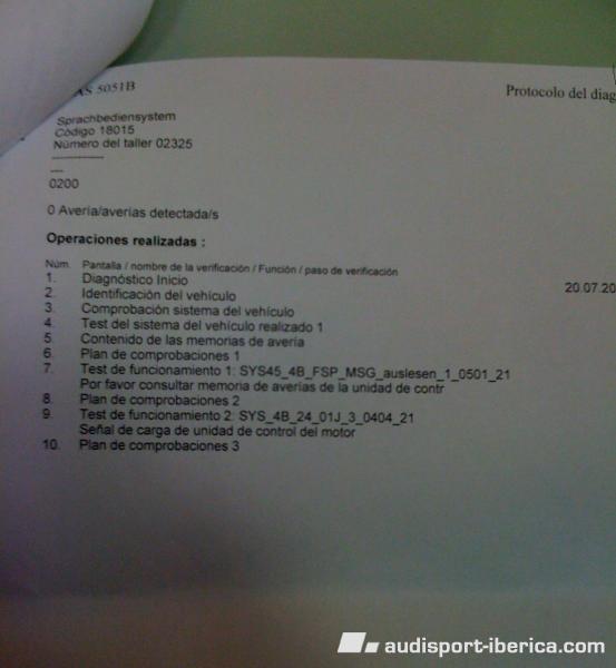

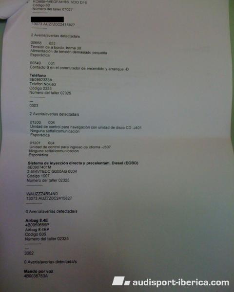

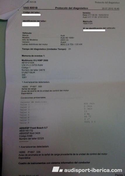

paimar Publicado 22 de Julio del 2010 Denunciar Publicado 22 de Julio del 2010 Buenas por decir algo... Pues eso, llevaba tiempo pasándome que si me coincidia un frenazo ligerisimamente brusco a veces el pedal del acelerador dejaba de responder. Despúes comenzó a pegar ligeros tirones y esta semana hasta del viaje largo del año me decidi a ir al tallero con el miedo metido en el cuerpo y efectivamente, le pasaron el vagcom y segun el parece que o centralita o cambio. Tambien he de decir que alguna vez me ha saltado el esp sin motivo aparente alguno. El caso es que es un taller oficial volkswagen/audi y como aqui es fiesta hasta el lunes pues hoy lo he recogido. Tengo las hojas que ha sacado el vagcom con varios fallos incluido el de multitronic. Os parece que las escanee y os las ponga aqui o podeis ir adelantándome sentencia mas importe aprox en francos belgas ? Le he comentado a el que si se lo llevaba a hacer el lunes y me ha dicho que si no muy convencido , tambien me ha dicho que ellos , de se la caja, la mandarían a reparar a madrid que es lo que hace todo el mundo y que ya han mandado alguna y han vuelto a dar problemas.... Me podeis animar un poco o es dificil del c***? Como dirían los ingleses.. thanks in advance.. Responder

paimar Publicado 22 de Julio del 2010 Autor Denunciar Publicado 22 de Julio del 2010 Suena feo, la verdad.... Ponte en contacto con http://www.cambios-automaticos.com/ y pregunta por Paco, dile que me conoces del foro, a ver que te puede decir. Tienen servicio de recogida de vehículo y es lo más barato y ten en cuenta una cosa, el coche va SÓLO una vez a taller, lo dejan fino a la primera. A mi me lo hizo perfecto y le he mandado a varios del foro y están muy contentos, pues a uno de 5000 pavos más IVA que le iban a cobrar en Automatic, le salió por 1400.... fíjate que tontería... Ánimo y suerte! Hombre, lo pintas tan bien..... Pensaba llevarlo a una Audi de aqui pero me estas tentando..... Voy a poner aqui las hojas que salieron de vagcom y mañana llamo a esta gente y se las mando tambieny a ver que me dicen. Alguien que NO me los recomiende??? gracias un saludo Responder
jafv Publicado 22 de Julio del 2010 Denunciar Publicado 22 de Julio del 2010 Pues no se, pero incluso en la averia detectada en el multitronic pone "aviso de averia de la unidad de control del motor". No huele a averia en el cambio. Y hay por ahi un mensaje que dice "alimentacion de tension demasiado pequeña". Esto podria ser un problema de voltios. Yo comprobaria que tal tienes los bornes de la bateria, si estan en perfecto estado tanto visual como de apriete, y la propia bateria. A mi mas de una vez me paso en mi anterior alfa que por culpa de eso se me quedaba el coche a momentos: iba, no iba, iba mal, etc. Tonto pero factible. Cuando pegas un frenazo brusco se te mueve un poco la bateria y los bornes te hacen mal contacto, o si la bateria con el frenazo internamente se mueve alguna placa y pega un bajon del copon. Responder
