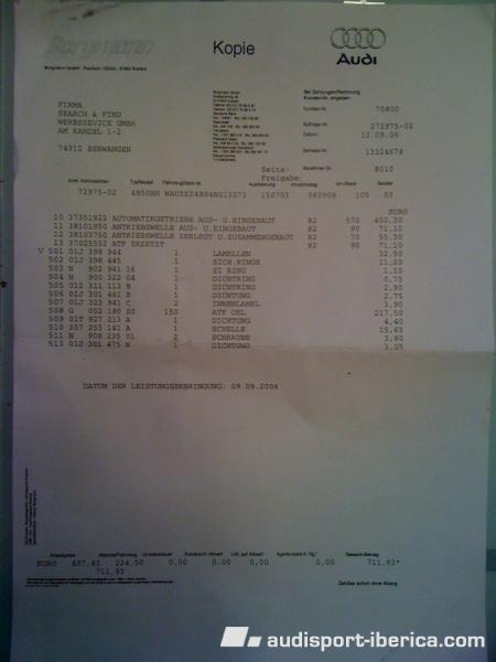

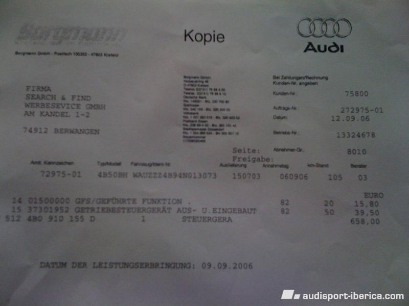

paimar Publicado 23 de Julio del 2010 Autor Denunciar Publicado 23 de Julio del 2010 Ahora que recuerdo, antes de entregarmelo le hicieron una reparacion en la audi de alemania que no entiendo bien pero me suena a cambio tambien, tengo la factura por aqui luego la subo y me decis si entendeis que le hicieron.. fueron unos 600 euros creo recordar. Luego el coche a mi en tres años no me ha dado mas guerra que una trocola osea que creo que puedo estar contento... un saludo Responder
Juanky_RG Publicado 23 de Julio del 2010 Denunciar Publicado 23 de Julio del 2010 (editado) por 600€ de factura de caja de cambios como mucho te han cambiado el ATF y TAMIZ en el sitio mas caro......por que una caja de cambios la reparacion mas barata es de 1400€....y lo mas barato es el cambio de ATF de todas formas no quiero levantar falsos testimonios,no quiero que te acuerdes de mi awela pero cuando una caja de cambios tiene sintomas de cosas raras (tirones,brusquedad,mal muncionamiento),,,se le cambia el ATF con el TAMIZ y ligeramente desaparecen los problemas por un margen de tiempo... --COMO YA E DICHO PROBLEMAS LEVES---AUNQUE LOS PROBLEMAS GORDOS EMPIEZAN POR LEVES,COMO TODO----- por ejemplo a MADMACK se le fue parte del cambio (triptonic)....eso no se arregla cambiando el ATF Y TAMIZ por 400€.....si nó,preguntale,,no creo que le haga mucha gracia ...pero el te puede dar ideas tambien aunque sea otra caja quiero decir,si querian vender el coche y tenian problemas de caja,le han podido cambiar el atf y filtro para que al dia siguiente al provarlo el cliente,la caja de cambios no joda la venta..mas que nada le hicieron un lavado de cara..........al comprarlo tu ,con el tiempo,esos fallos,si eran fallos de verdad,siguen siendo fallos y de nuevo vuelven a dar la cara........ PUEDE QUE SEA ESO LO QUE TE ESTÁ PASANDO.....NO SABES LO QUE PUEDE HACER LA GENTE POR VENDER Editado 23 de Julio del 2010 por Juanky_RG Responder
paimar Publicado 23 de Julio del 2010 Autor Denunciar Publicado 23 de Julio del 2010 Pues probablemente tengas razón, de todos modos pondré la factura aquí dentro de un rato pero no me suena a que le hayan hecho eso del ATF + filtro. También se me olvido comentar que muy de vez en cuando me salta el ESP (el del taller antes de meterle en VAG decía que por mal estado de cubiertas ) y pequeño temblor en el volante a veces y también decía que podía venir de las cubiertas.. Gracias Un saludo por 600€ de factura de caja de cambios como mucho te han cambiado el ATF y TAMIZ en el sitio mas caro......por que una caja de cambios la reparacion mas barata es de 1400€....y lo mas barato es el cambio de ATF de todas formas no quiero levantar falsos testimonios,no quiero que te acuerdes de mi awela pero cuando una caja de cambios tiene sintomas de cosas raras (tirones,brusquedad,mal muncionamiento),,,se le cambia el ATF con el TAMIZ y ligeramente desaparecen los problemas por un margen de tiempo... --COMO YA E DICHO PROBLEMAS LEVES---AUNQUE LOS PROBLEMAS GORDOS EMPIEZAN POR LEVES,COMO TODO----- por ejemplo a MADMACK se le fue parte del cambio (triptonic)....eso no se arregla cambiando el ATF Y TAMIZ por 400€.....si nó,preguntale,,no creo que le haga mucha gracia ...pero el te puede dar ideas tambien aunque sea otra caja quiero decir,si querian vender el coche y tenian problemas de caja,le han podido cambiar el atf y filtro para que al dia siguiente al provarlo el cliente,la caja de cambios no joda la venta..mas que nada le hicieron un lavado de cara..........al comprarlo tu ,con el tiempo,esos fallos,si eran fallos de verdad,siguen siendo fallos y de nuevo vuelven a dar la cara........ PUEDE QUE SEA ESO LO QUE TE ESTÁ PASANDO.....NO SABES LO QUE PUEDE HACER LA GENTE POR VENDER Responder
Juanky_RG Publicado 23 de Julio del 2010 Denunciar Publicado 23 de Julio del 2010 por eso te digo,,,,pero vamos,no se que se le puede hacer a una caja de cambios multi por 600 pavos... Responder

paimar Publicado 24 de Julio del 2010 Autor Denunciar Publicado 24 de Julio del 2010 AL final ya veras, pepinazo del cambio mas bateria mas cubiertas Subo la factura alemana y me decis si entendeis algo.. gracias un saludo ¡Cambia la bateria ya! y elimina una causa de problemas. Lo mires por donde lo mires sera un dinero perfectamente gastado, mas que nada por la edad que tiene la bateria. Luego pruebas y empezamos a hablar de nuevo. ¿Pequeño temblor en el volante? ¿De que nos suena eso Juanky?. Vamos a ver, la bateria tiene un huevo de años, ¿Y los neumaticos? que nuestros coches no son precisamente una pluma. Si los tienes bastante gastados ponlos nuevos y empezamos a hablar. Y tengo que reconocer que nuestros coches, o por lo menos el Allroad son muy sensibles a los reglajes de direccion o un desequilibrio en cualquier parte, por ej. homocineticas. Responder
Juanky_RG Publicado 24 de Julio del 2010 Denunciar Publicado 24 de Julio del 2010 eso es una receta de como hacer una paella española pero en aleman.. ....yo es que de aleman,,,0 patatero sobre las vibraciones digo que ya tengo cita para cambiarlas a principio de mes,asique la distribucion se va a tener que esperar al ssiguiente.. Responder
paimar Publicado 24 de Julio del 2010 Autor Denunciar Publicado 24 de Julio del 2010 Vale, he encontrado la otra parte de la factura, luego la pongo, pero se lee atf, y no se cuantas cosas mas osea que si, que cambiaron por lo menos el atf y filtro a las 107,000. De todos modos si es atf mas filtro mas algo mas, me parece incluso barato para ser una Audi alemana el taller... gracias Un saludo eso es una receta de como hacer una paella española pero en aleman.. ....yo es que de aleman,,,0 patatero sobre las vibraciones digo que ya tengo cita para cambiarlas a principio de mes,asique la distribucion se va a tener que esperar al ssiguiente.. Responder
paimar Publicado 25 de Julio del 2010 Autor Denunciar Publicado 25 de Julio del 2010 Buenas Aqui os dejo la otra parte de la factura donde se ve el desglose, a ver si alguien sabe si a parte del ATF mas el filtro han hecho algo mas porque se ve mucho concepto por ahi aunque el importe sea bajo. gracias Un saludo Responder
