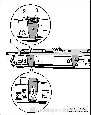

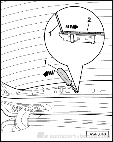

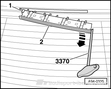

avant130 Publicado 28 de Julio del 2010 Denunciar Publicado 28 de Julio del 2010 Hola a todos, recientemente se me ha fundido la tercera luz de freno, el coche es un a4 avant b7. Alguien podria darme alguna idea como va. Ni que decir tiene que si fuera acompañado de algun grafico expilcatico. muchas gracias a todos y salud Muy sencillo ahí va: S2 Responder

juankir Publicado 9 de Enero del 2011 Denunciar Publicado 9 de Enero del 2011 buenas yo la he cambiado hace poco y es sencillo quita los 4 tornillos de abajo (dos a cada lado y dos dentro del habitaculo del triangulo) yo para quitar ese guarnecillole hice un poco de fuerza y salio lo siguiente es el marco que creo que lleva dos tornillos uno a cada lado y luego ya esta sacarlo como ves en la ilustracion espero haberte ayudado si tienes cualquier duda ya sabes salu2 Responder
