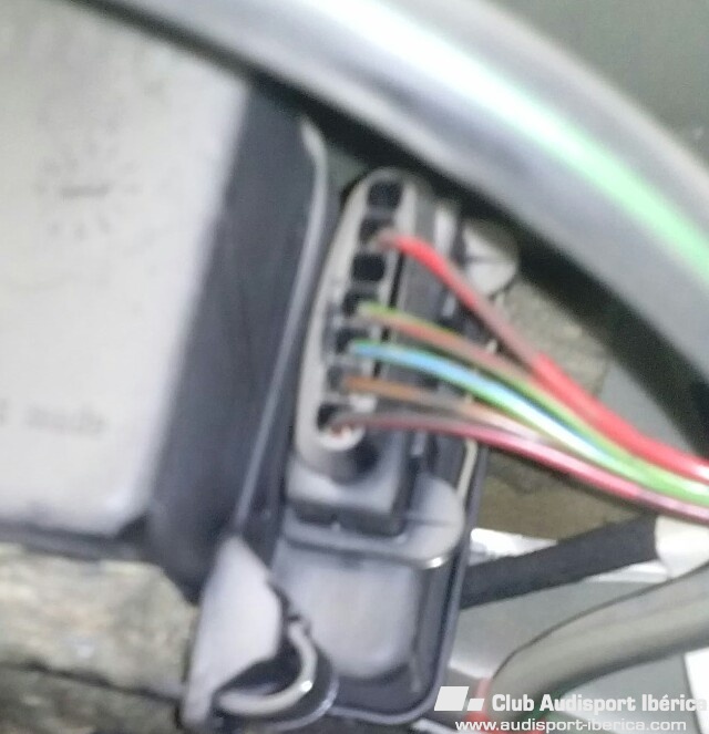

Hola a tod@s, como comente en mi presentación estoy poniendo al dia mi Audi 80 B3 1.6TD del 91. Una d las cosas que estoy instalando es este mando a distancia Innovate. Gracias a los bricos y posts de los compañeros ya he localizado el módulo del cierre en el maletero. Acerca del mismo es la pregunta q os hago, sabeis cuales son los cables d apertura y cierre en el conector del módulo??
