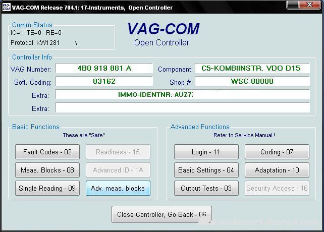

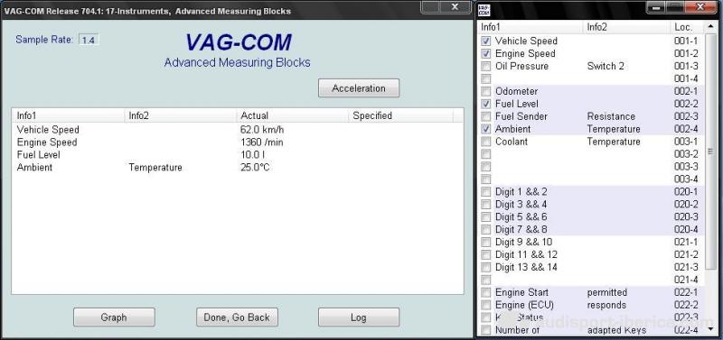

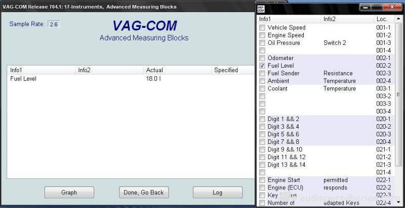

TRACKER_A6 Publicado 22 de Julio del 2010 Denunciar Compartir Publicado 22 de Julio del 2010 Hola, pues bien, no hace mucho vi un post muy intersante de como saber los litros que nos quedan en el deposito,velocidad,revoluciones,temperatura del motor,etc..... Y hoy me he decidido a probarlo. los pasos a seguir son los siguientes: 1. Arrancamos el programa y le damos a SELECT 2. Seleccionamos el módulo 17.INSTRUMENTS 3. Seleccionamos la opción Adv. meas. blocks 4. Aparecerán 2 Ventanas, en la ventana de la derecha aparecen varias cosas a escoger, buscais "Tank Content" o "Fuel level" y os aparecerá en la otra ventana los litros que tiene el coche. Responder Enlace al comentario Compartir en otros sitios web More sharing options...
TRACKER_A6 Publicado 22 de Julio del 2010 Autor Denunciar Compartir Publicado 22 de Julio del 2010 Tambien podeis ver la velocidad ,temperatura del motor y demas,seleccionando las casillas correspondientes. Yo lo seleccione y lo probe en marcha. el resultado es el siguiente: un saludo y suerte con las pruebas. Responder Enlace al comentario Compartir en otros sitios web More sharing options...
