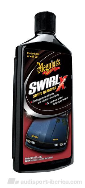

guanterarefrigerada Publicado 30 de Julio del 2010 Denunciar Publicado 30 de Julio del 2010 pues eso chicos ya tengo el coche con swirls,y eso que pienso que lo estoy haciendo bien.1 agua abundante para quitar la mayor suciedad posible 2 dejar las llantas como soles 3 guante de lana de cordero 4 2 cubos,uno con agua(para ir aclarando el guante) y el otro con el Meguiars Shampoo Plus 5 uso 2 toallas de secado y un QD El coche quede reluciente y brillante,incluso en mas de una ocasion me preguntaron si le habia dao cera,porque el resultao es muy bueno,bien ahora ponemos el coche al sol y vemos como resaltan esos swirls,estan en el capo,techo,y en la parte superior del porton trasero,a la sombra no se ven y el coche se ve reluciente pero cuando lo ponemos al sol ahi aparecen,no se en otros colores pero en el rojo brillante los swirls destacan que da gusto,y todo esto despues de 5 lavados,ya no se como hacer para no cagarla mas,un saludo Hola. lo primero que debes hacer es eliminar los swirls. Para ello, lo que más barato te sale y mejor funciona, es el swirl-X Responder
guanterarefrigerada Publicado 30 de Julio del 2010 Denunciar Publicado 30 de Julio del 2010 Aqui puedes ver un video sobre lo que hace: Responder
guanterarefrigerada Publicado 30 de Julio del 2010 Denunciar Publicado 30 de Julio del 2010 (editado) Tras haber eliminado los swirls, te aconsejo una cera de protección, a renovar cada cierto tiempo dependiendo del desgaste que le observes, y con ello, deberias estar libre de swirls durante varios meses, tras los cuales, repetiriamos la pasada de swirl-X de nuevo (se puede aplicar a mano tambien si no disponemos de máquina), y como consejo en el procedimiento de lavado, yo usaria en vez de un guante de lana de cordero, uno de microfibra. La lana de cordero no me gusta NADA para lavar un coche, especialmente los oscuros. Lo de los dos cubos de agua, salvo que el coche esté muuy sucio, y no creo que sea tu caso, lo dejaria, con uno te sobra. El champú plus de meguiars es muy básico, y centrado más en el mundo de lavaderos. Te recomendaria uno más graso y rico en ceras, para que lubrique más, en concreto, el champú wash & wax Editado 30 de Julio del 2010 por guanterarefrigerada Responder
