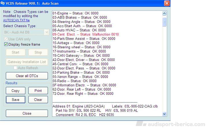

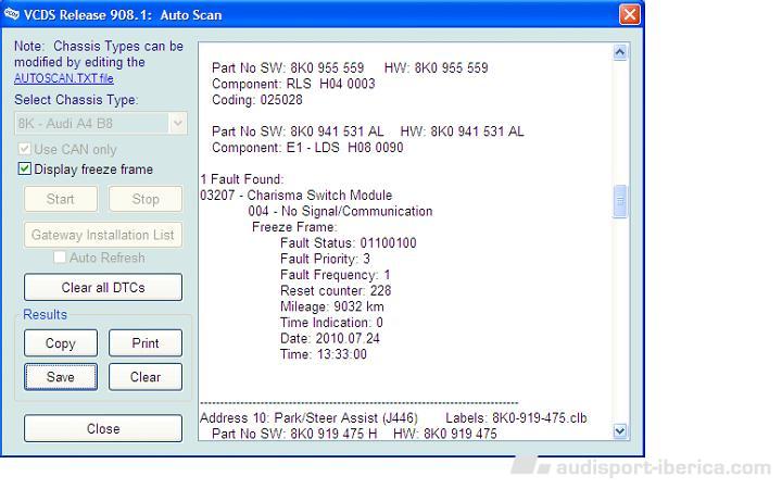

gustus Publicado 24 de Julio del 2010 Denunciar Publicado 24 de Julio del 2010 He estado jugando mucho estos días con el Vag-Com y he conseguido activar varias cosas. Lo último que he activado es el ADS. Mi coche tiene navegador 3G y he seguido todos los pasos (incluso la activación del charisma vía menú oculto del MMI). Todo funciona correctamente (se nota mucho el cambio de motor en confort o dynamic. No noto tanto los cambios en la dureza del servotronic). Sólo me he activado vía MMI el motor y la dirección y todo parece correcto. Una vez fianlizado el proceso he hecho un Autoscan y me han aparecido el error de la imagen. Lo he borrado con el clean y vuelve a aparecer. A mi me parece que, por lo que pone, es debido a la activación del charisma vía MMI y no a que haya una codificación incorrecta con el Vag-Com. Os ha pasado a alguno de vosotros? Lo habeis conseguido quitar? Notais mucha diferencia en la dirección al cambiar los modos? Muchas gracias por vuestra ayuda. Un saludo, Responder

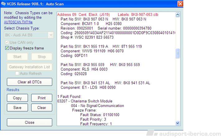

gustus Publicado 24 de Julio del 2010 Autor Denunciar Publicado 24 de Julio del 2010 Os pongo una tercera captura del error. Salu2 Responder
Necc Publicado 24 de Julio del 2010 Denunciar Publicado 24 de Julio del 2010 Todo parece que lo has hecho OK pero al no tener los botones para cambiarlo pues por eso te da el error. Yo lo probé también y lo notaba muy poco, casi nada... Responder
gustus Publicado 24 de Julio del 2010 Autor Denunciar Publicado 24 de Julio del 2010 Pero lo del código de error famoso no pasaba en los a4 que no llevan MMI 3G, o pasa en todos? Yo en el motor sí noto cambio (y lo recomiendo muy mucho.... En la dirección no, pero creo que puede ser po los bits 0 y 1 del byte 8 que no los he pasado a 1 (he leido que en algunos modelos los bits 0 y 1 puede ser que se necesite pasarlos a 1). Lo provaré mañana a ver que pasa. Responder
paul2008 Publicado 2 de Agosto del 2010 Denunciar Publicado 2 de Agosto del 2010 Tienes el mando del drive select instalado y conectado como lo ha realizado javii? Responder
gustus Publicado 2 de Agosto del 2010 Autor Denunciar Publicado 2 de Agosto del 2010 Tienes el mando del drive select instalado y conectado como lo ha realizado javii? No, no lo tengo instalado. Seguro que es el error clássico por no tener el mando del ADS. Lo que yo pensaba (ahora veo que no) que si tenias MMI con navegador 3G ese error no salía. Gracias por vuestra ayuda. Responder
