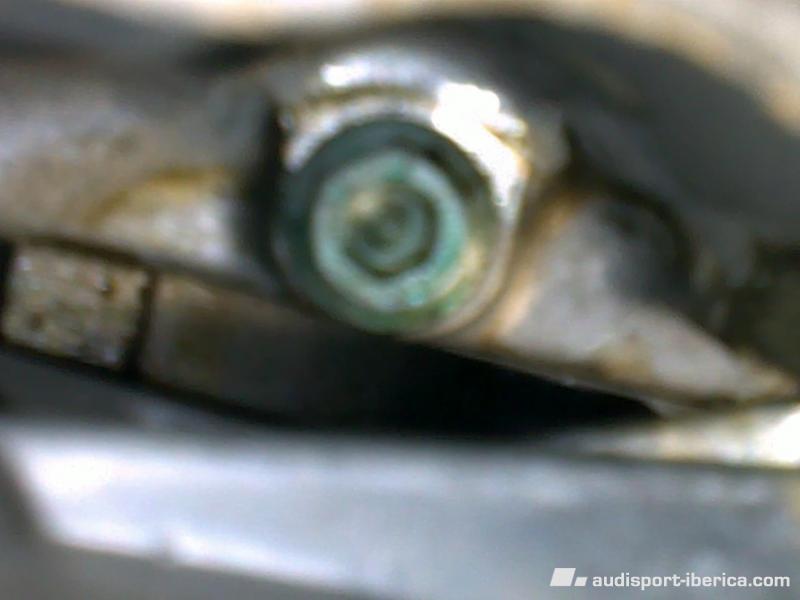

Necesito de vuestra ayuda, ayer desmonte la tapa que cubre el cartel de mi audi A4 por que vi que goteaba, cuando lo destape vi que uno de los tornillos del cartel esta perdiendo un poco de aceite y no se que puedo hacer
Os adjunto una foto no es de muy buena calidad pero no sale mejor con el movil
Gracias por vuestra ayuda
No veo claramente que tornillo es... pero si está en el carter, será el de vaciado.
En el próximo cambio de aceite cambia la arandela de cobre y echale bien de silicona de motores, problema resuelto.
